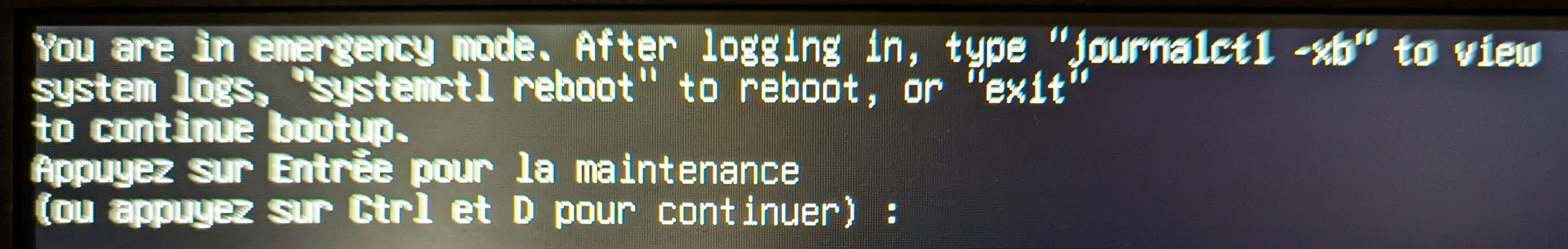

Après des mois d'utilisation sans le moindre problème, j'ai découvert ce message à la suite de l'installation des mises à jour, juste après le redémarrage.
Quand je redémarre avec les options avancées, en choisissant un noyau générique, le message n'apparaît pas. Mais avec un démarrage normal, le pc affiche ce message et attend quelque chose. J'ai bien appuyé sur Entrée, mais il m'affiche la console en mode root et je ne sais plus quoi faire après.
Quelqu'un aurait une idée de la marche à suivre pour éliminer ce blocage ?

Ça n'a pas fonctionné. Le noyau était le 6.17.0.20. Je l'ai supprimé et testé les 6.17.0.19 et 6.17.0.14, en vain.
Finalement, j'ai tout désinstallé et laissé uniquement le noyau 6.8.0.107, le dernier de cette série.
Le résultat est hélas le même : j'ai le même message d'erreur qui apparaît et qui tourne en boucle. Que j'entre la commande exit ou CTRL+D, je retourne vers ce message.
Je peux démarrer en sélectionnant les propriétés avancées (dans le menu GRUB) et en choisissant le noyau générique.
Je me contenterait bien de celui-ci mais je ne sais pas comment le spécifier au démarrage. Ce qui n'est pas très pratique.

Je me pose la question; as-tu pu passer la commande qui t'es proposée ?
journalctl -xb
Si oui as-tu vu quelque chose ?
Sinon, n'as-tu pas de sauvegarde ou de Timeshift actif ?

J'ai entré la commande suggérée :
 journalctl -xb
À la suite de cette commande un long fichier s'affiche. Plus de 1000 lignes que je ne comprends pas. Je l'aurais bien sauvegardé pour l'afficher ici, mais je ne sais pas comment faire ça.
J'ai bien des sauvegardes Timeshift, mais plutôt anciennes. Si je ne trouve aucune solution, je restaurerai une sauvegarde. Mais je pressens que les mises à jour qui suivront provoqueront le même souci de démarrage.
