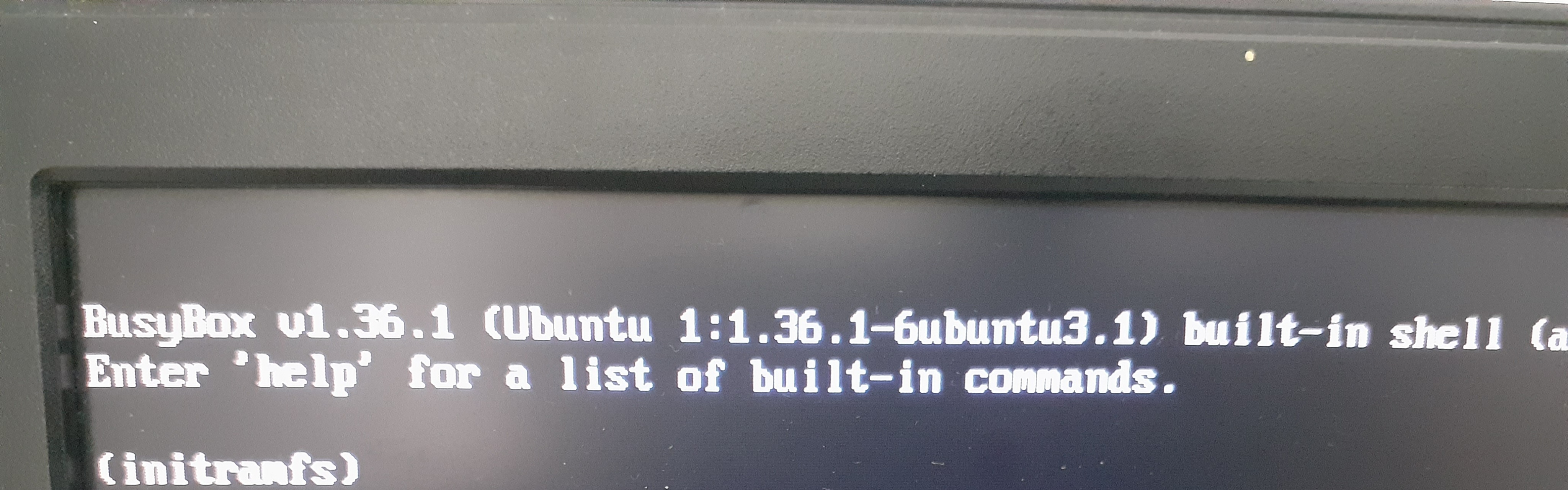

Bonjour !
Ce matin,j'allume mon pc ,puis je navigue comme d'habitude sur ma boîte mail.
Je consulte quelques documents, puis fais une pause de 10 minutes .
Je reviens ,et les icônes de la barre des tâches ont disparu.
Je tente de me reconnecter par un raccourci sur l'ecran,mais la page qui s'ouvre reste noire .
Je decide de redémarrer le pc ,et voilà ce qui s'affiche .
:ugeek: Image :geek:
Je décide de prendre mon pc portable ,qui tourne lui aussi sur Mint,et au bout d'une heure ,il présente les mêmes symptômes que le pc de bureau ...
Bizarre,non ?
D'autant plus que je ne me suis pas servi de ce portable depuis 2 mois .
Je sèche !!

Bonjour Chris du 47.
Quand tu es sur cet écran, tape:
exit
et dis-nous ce que ça répond. Sans plus d'infos, on ne peut rien...

L'écran au démarrage est aléatoire ...
Ce matin, la première page qui s'affiche est celle avec les 3 choix habituels, problème dont j'ai parlé il y a quelques temps mais que je n'ai pas résolu :
ce sont les trois choix de démarrage .Linux , Advanced options for Linux , et UEFI firmware settings .
Si je clique sur Linux Mint, je passe à la page (nitramfs).
Donc, là , je tape "exit" .
quelques lignes de texte s'affichent ,dont voici la dernière :
the root filesystem on /dev/sda2 requires a manual fsck .
Je viens de terminer la réinstallation de Linux sur mon pc portable,ce sera plus simple pour répondre sur le forum .

Je me permet une petite intrusion pour la réparation de l'erreur Busybox Initramfs. Il faut réparer le système de fichier qui est corrompus avec la commande " fsck ".
Un lien pour vous aider dans la démarche:
https://fr.linux-terminal.com/?p=4744
Cordialement.

C'est là où je voulais en venir en lui demandant de faire "exit", pour savoir sur quelle partition il faut faire le "fsck". Maintenant il sait, c'est sda2...

Messages : 17178
Re: Même panne à la suite sur pc de bureau et portable.
Tout est écris dans le lien que t'as donné jumbo67.
Tu lances cette commande à l'invite (juste après initramfs) de la busybox:
fsck /dev/sda2 -y
Puis lis la suite du paragraphe : «Correction de l'erreur Busybox Initramfs sur Ubuntu Linux»
