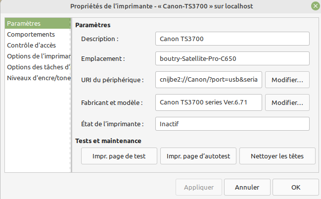

j'ai un vieux toshiba, et je viens de remplacer mon imprimante par une canon pixma TS3750i . le système reconnait une TS3700 series , je fais l'installation avec "imprimante" en laissant le système rechercher un driver, qu'il ne trouve pas.

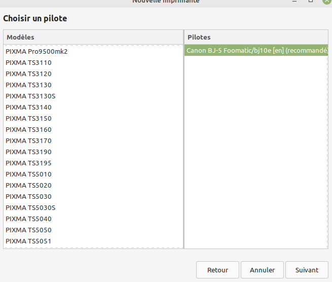

du coup je fais manuellement canon, puis je regarde ce que j'ai :
du coup j'ai tenté plusieurs drivers, le dernier "Canon PIXMA TS3195 - CUPS+Gutenprint v5.3.3"
même si le voyant vert de l'imprimante est clignotant à chaque ordre d'impression, rien ne sort et l'ordi me dit que c'est imprimé...

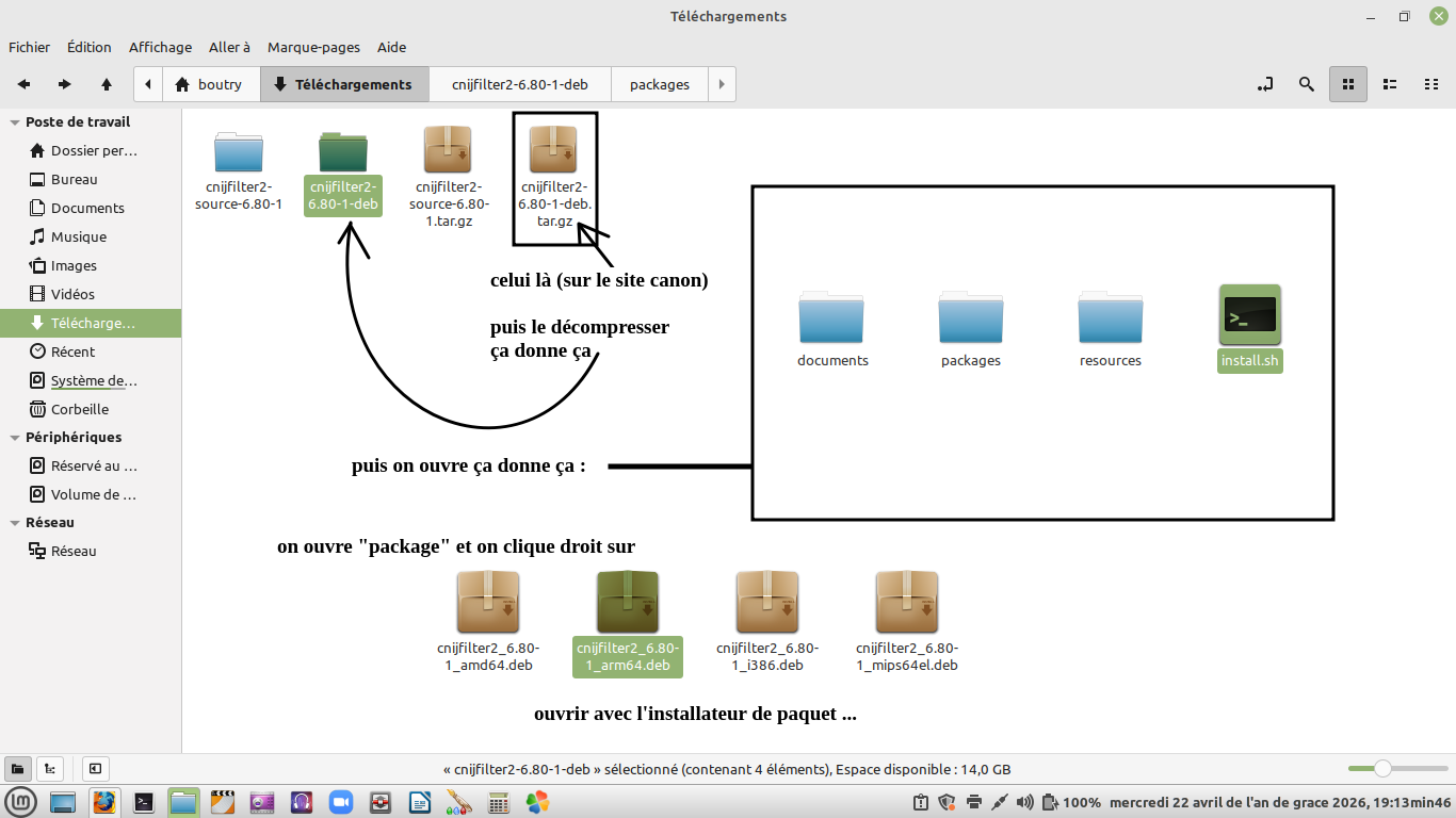

chargé le fichier installation imprimante canon original mais je n'arrive pas à le faire reconnaitre par le système: il me fait une extraction mais après rien.. même si j'ouvre le fichier install...
