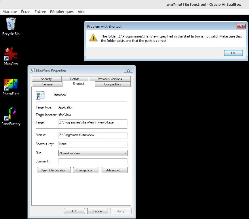

après la refonte totale de mon HDD 'sda' (pour éliminer une grosse partition ntfs et la passer en ext4) j'ai le problème de rediriger les programmes de na vbox 'win7' vers le nouvel emplacement de ces programmes sur une toute petite partition ntfs.

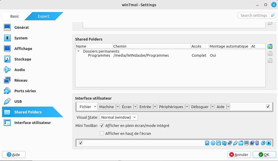

Dans la config générale de la vbox les "dossiers partagés" sont bien définis sur cette partition (saisie 1)
Mais c'est dans la 'redirection' des lanceurs vers leur dossier que je coince...
J'ai essayé 10 écritures différentes, de la plus courte à la plus longue/détaillée, qui me renvoient toutes une erreur "the folder... is not valid" (saisie 2)
Si quelqu'un a une idée que j'ai ratée..??
ma seule incertitude est sur le "Z:\" qui est pourtant l'affichage de la vbox du disque 'sda'... j'ai même essayé de le supprimer... :l

Depuis la machine virtuelle win7mol, regarde ce qu'il y a comme fichiers et répertoires dans Z:\
Si tu n'y trouves pas de répertoire Z:\Programmes ça pourrait expliquer pourquoi l'exécutable Z:\Programmes\IrfanView\i_view64.exe ne peut être trouvé par le lanceur d'IrfanView.
Par contre, si ma supposition est bonne, peut-être que tu y trouveras l'exécutable Z:\IrfanView\i_view64.exe
et dans ce cas, dans la fenêtre win7mol-Settings, le chemin du répertoire à partager (/media/WINdaube/Programmes) devrait être remplacé par /media/WINdaube
ce qui permettra au lanceur de IrfanView dans win7mol de trouver l'exécutable Z:\Programmes\IrfanView\i_view64.exe

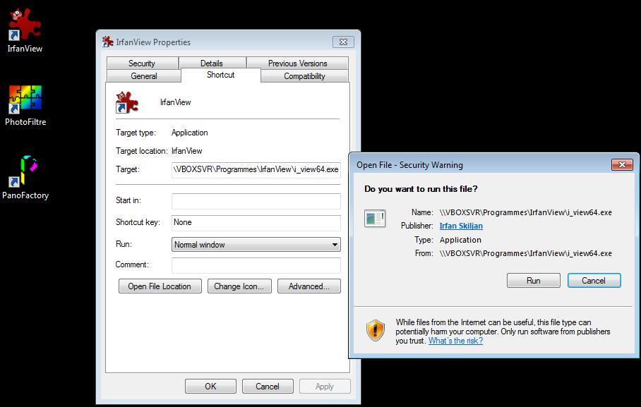

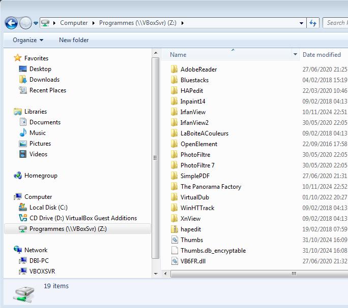

Je trouve bien mon dossier dans la config de la Vbox, et dans son explorateur :
et je suis certain que c'est juste une question d'avoir le bon choix d'écriture du chemin....
TADAM...
au moment d'envoyer ma réponse je fais un dernier essai et ça démarre avec le choix suivant :
où j'avais écrit le "VboxSvr" avec la casse telle que dans l'écran précédent, et qu'il a basculé tout seul en tout majuscules.
et je n'ai volontairement RIEN écrit dans la case "start in"...
De mémoire (et depuis 15 ans) je n'ai JAMAIS vu cette adresse 'VBOXSFR' à cet endroit.... et dans ma config précédente la case "start in" était bien remplie.... (mystères incompréhensibles de l'informatique... :l :evil: :geek: :-o )

@pastille : j'ai vu passer une réponse de ta part qui a disparu... (un bug du forum?) et je voulais éclaircir que je ne n'avais pas compris tes déductions sur mon dossier "Programmes"...
sur ma 3e saisie d'écran, on le voit parfaitement bien du côté gauche (liste des systèmes/disques/partitions de l'ordi) et très curieusement, alors qu'il est (tout seul) dans une partition ntfs nommée WINdaube, sur le disque 'sda' le nom de cette partition n'apparaît pas (ni le disque!)... ça heurte ma logique de réflexion... mais ça roule comme ça...
On dirait que les fenêtres de "choix de dossiers/chemins" ne proposent pas systématiquement la même chose d'une install sur l'autre..??
