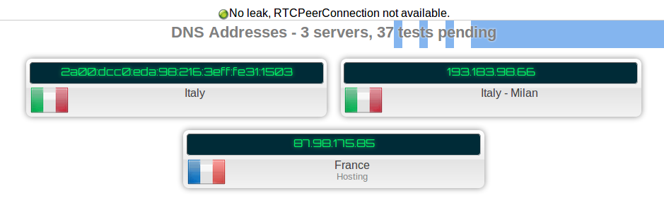

Pourquoi?
Je vide le cache DNS avec nscd et toujours au moins un serveur de mon provider en mode VPN???
https://dnsleaktest.com" onclick="window.open(this.href);return false; ou un autre idem
(Testé avec deux fournisseurs VPN OVH et SecurityKiss)
Les caches ayant été vidés (Restarting nscd (via systemctl): nscd.service & Firefox inclus) on peut pas inventer cette image :
Bouygues traîne avec OVH pourquoi ?

Rapport de DNS dnsleaktest.com test en mode connecté VPN chez OVH :
Rapport de DNS ipleak.net test en mode connecté VPN chez SecurityKiss :
Et par un autre type de test à priori c'est le DNS de OpenNic qui est prioritaire.
