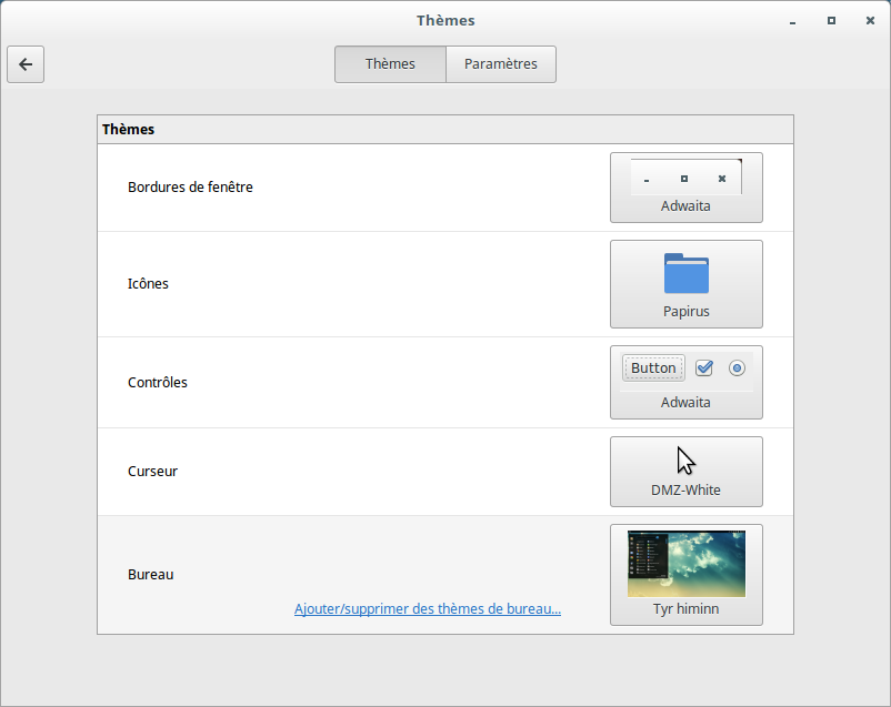

Salut les ami(e)s, pas eu de plantage aujourd'hui, peut-être que mon PC est allergique aux thèmes Mint-Y-Yltra-Light. Mon portable de son côté gère bien ces thèmes Mint-Y-Yltra-Light. Je trouve cette situation plutôt spéciale.
J'ai mis des thèmes qui ne causent pas de problème, du moins j'ai pu le constater aujourd'hui.

Bon, jour 2 sans plantage. J'attends encore quelques jours avant de déclarer ce sujet «RÉSOLU». On ne sait jamais. J'essaie encore de comprendre le lien du plantage avec ce thème Mint-Y-Yltra-Light. Et Nvidia dans tout ça, est-il coupable aussi? Un moment donné je vais balancer ces cartes graphiques propriétaires qui causes toujours des problèmes et je vais utiliser seulement les cartes Intel, jamais de problème avec une carte intégrée, j'en ai la preuve avec mon portable Lenovo.
