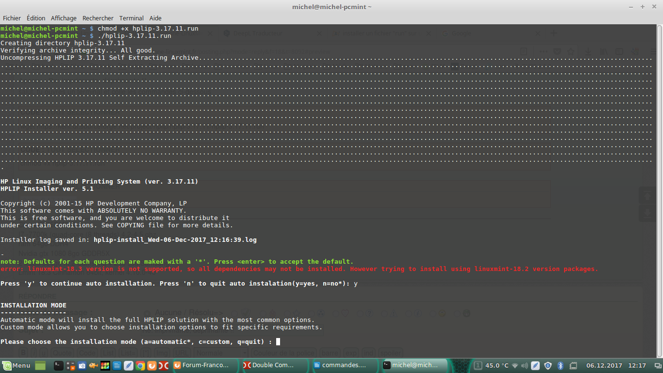

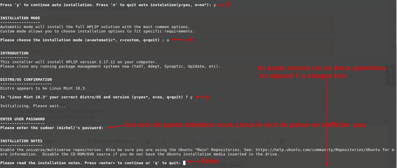

salut, tu ouvres un terminal et colle les commandes ci-dessous ( laisser ton imprimante connectée )
tu vas avoir les images suivantes
des questions je t'ai mis les réponses en rouge
tu auras aussi après installation une icône HP dans la barre de l'horloge pour tes réglages
wget https://kent.dl.sourceforge.net/project/hplip/hplip/3.17.11/hplip-3.17.11.runCode : Tout sélectionner
chmod +x hplip-3.17.11.runCode : Tout sélectionner
./hplip-3.17.11.run

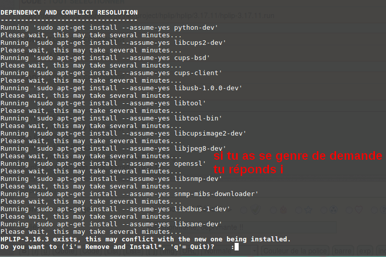

sous 18.3 c'est la version hplip 3.16, la nouvelle mouture qui fait toute l'install et la connexion avec l'imprimante le tout en automatique est la 3.17

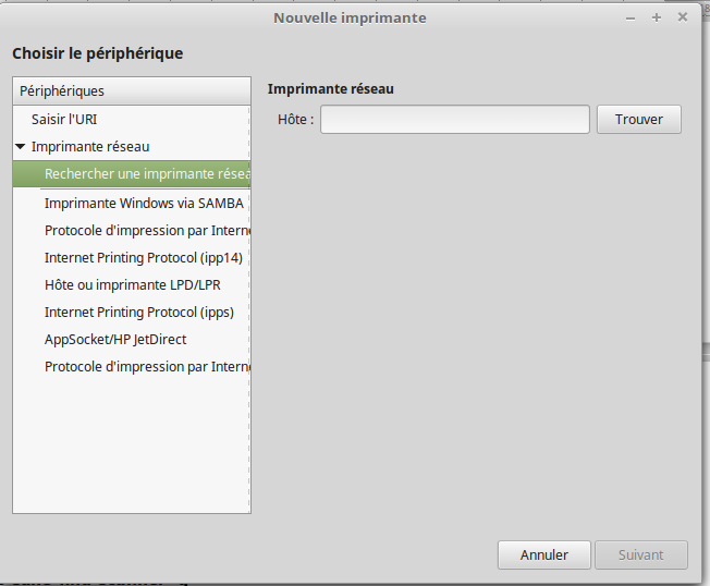

teste la en usb, pour le wifi il faut peut-être aller dans la configuration de l'imprimante déclarer ta box et ton pass d'accès à ta box, mais la plutôt a un Français de t'aider,
je sais que moi avec mon epson j'ai du aller dans le panneau de configuration sur l'imprimante déclarer mon réseau et mon pass réseau mais les réglages de box Belge et Français sont différents
tu as aussi une icône hp avec settings dedans
lorsque ta connexion wifi est établie avec ta box, tu vas ici voir si elle est découverte.
tu te place sur rechercher une imprimante réseau et laisse lui un peu de temps pour la détecter
