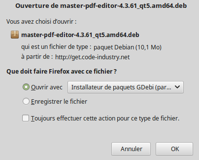

salut télécharge master pdf editor et le désigner comme application par défaut pour te fichier pdf, ton souci devrait être résolu.
à installer avec Gdebi
http://get.code-industry.net/public/mas ... .amd64.deb

Ca marche effectiveme,nt si ce n est qu il semble ignorer l impression recto verso
