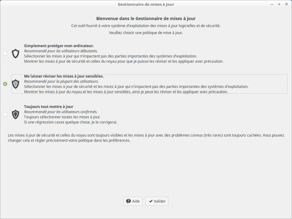

2.1. La politique de mise à jour :
Lors de la première ouverture, un menu de configuration de la Politique de mises à jour vous sera proposé. Il est ensuite accessible à tout moment vie l’onglet « Édition », « Politique de mises à jour ».
Capture 1 : Choix de la politique de mise à jour
Attention, l’ouverture de celui-ci entraînera le remplacement des paramètres configurés dans les « Préférences ».
Trois politiques de mise à jour vont sont proposées (voir Capture 1). Dans tous les cas, les mises à jour de sécurité vous seront présentées quel que soit le composant logiciel concerné, y compris pour le premier niveau.
Si votre matériel est très récent, la seconde option, « Me laisser réviser les mise à jour sensibles » peut être plus intéressante que la première. En effet, elle vous permettra d’être informé de toutes les mises à jour et donc de choisir d’appliquer celles améliorant le support de votre matériel, y compris si elles concernent des composants dits sensibles.
La troisième option permet de sélectionner par défaut toutes les mise à jour, quels que soient les risques de régression. Elle est à envisager seulement si l’utilisateur sera capable de ne pas sélectionner les mises à jour sensibles lorsque cela pourra lui poser problème. Son intérêt est plus limité, le risque est d’appliquer par inadvertance une mise à jour qui empêchera le bon fonctionnement d’un logiciel ou d’une partie du matériel à un moment où l’utilisateur en aura besoin et n’aura pas forcément le temps de corriger le problème.

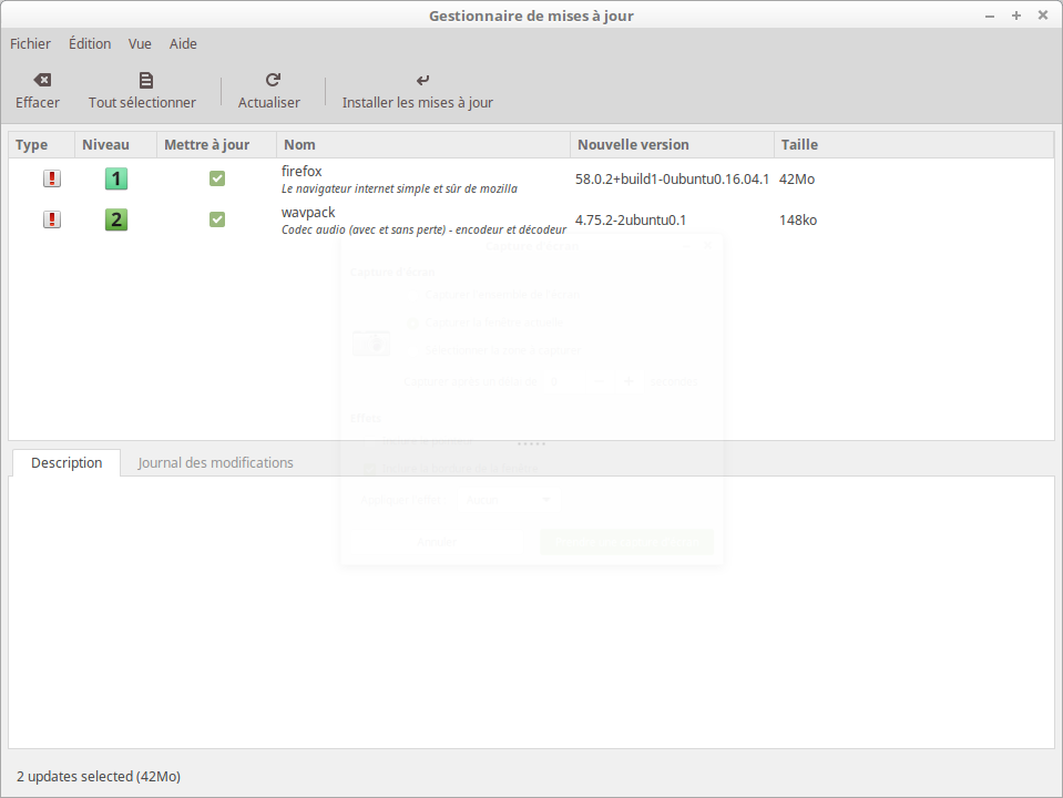

Suite à cette première configuration, le Gestionnaire de mises à jour s’ouvrira sur le récapitulatif des mises à jour disponibles.
Chaque ligne correspond à la mise à jour d’un paquet à laquelle sont associés deux indicateurs dans les premières colonnes : Le Type et Le Niveau d’impact de la mise à jour (voir Capture 2).

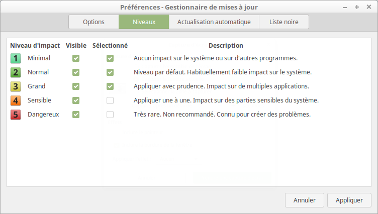

2.2. Niveau d’impact des mises à jour :
Les mises sont classifiées sur 5 niveaux en fonction de leur impact sur le système (voir Capture 3).
Le descriptif de ces niveaux est accessible via le menu « Édition », « Préférences » onglet « Niveaux » (voir capture).
  • Les mises à jour de niveau 1 et 2 n’auront pas d’impact au-delà des paquets logiciels concernés. Elles peuvent donc être appliquées sans crainte pour les autres composants du système. En cas de problème, seul le logiciel en question devrait être touché.
  • Les mises à jour de niveau 3 concernent de nombreux logiciels et celle de niveau 4 concernent tout le système, elles doivent donc être appliquées en conscience du risque quelles représente pour le bon fonctionnement du système dans son ensemble.
  • Les mises à jour de niveau 5 ne sont affichées que si l’utilisateur l’a explicitement demandé en cochant la case correspondante dans les « Préférences » (voir capture). Elles comportent des régressions avérées comme dangereuses pour le bon fonctionnement du système et ne devraient être appliquées que dans le cas de tests ponctuels.
Capture 3 : Niveaux d’impact des mises à jour
Comme expliqué précédemment, les choix réalisés dans cet onglet sont écrasés lorsque le menu « Politique de mises à jour » est utilisé (Capture 1).
Rendre visible toutes les mises à jour est sans risque et permet d’avoir une vue exhaustive de l’existant.
Par contre, il est conseillé de conserver le choix des mises à jour sélectionné par défaut correspondant à la politique de mise à jour choisie précédemment afin d’éviter d’appliquer des mises à jour de niveau 4 et 5 à un moment inopportun (c’est-à-dire quand l’utilisateur na pas le temps ou les moyens de corriger les éventuels problèmes de régression).

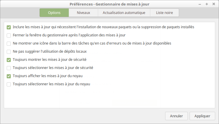

Il est aussi possible, selon la politique choisie, que certaines mises à jour de sécurité et du noyau de s’affichent pas dans le gestionnaire. Pensez donc à vérifier que les cases « Toujours montrer les mises à jour de sécurité » et « Toujours afficher les mises à jour du noyau » soient bien cochées dans le menu « Préférences », onglet « Option » (voir Capture 4).

— Les mises à jour fonctionnelles : Elles corrigent des bugs et/ou apportent de nouvelles fonctionnalités aux paquets logiciels concernés. Elles peuvent être appliquées ou non en fonction des besoins de l’utilisateur. Elles sont désignées par une icône flèche vers le bas
dans la colonne « Type » (voir Capture 2).

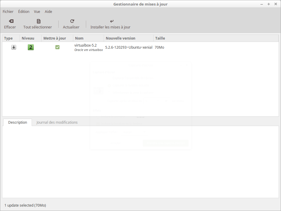

— Les mises à jour de sécurité : Elles corrigent un ou plusieurs problèmes de sécurité sur les paquets logiciels concernés. À moins de savoir exactement de quoi il en retourne et comment corriger les problèmes de sécurité adressés par ces mises à jour par un autre biais, les mises à jour de sécurité doivent toujours être appliquées quel que soit leur niveau d’impact. L’utilisateur devra donc toujours veiller à appliquer les mises à jour de sécurité lorsqu’elles sont disponibles, même si elles ne sont pas sélectionnées par défaut, dès qu’il en aura la possibilité (voir conseils pour la mise à jour). Elles sont désignées par une icône point d’exclamation rouge
dans la colonne « Type » (voir Capture 5).
Capture 5 : Deux mises à jour de sécurité disponibles dans le Gestionnaire
