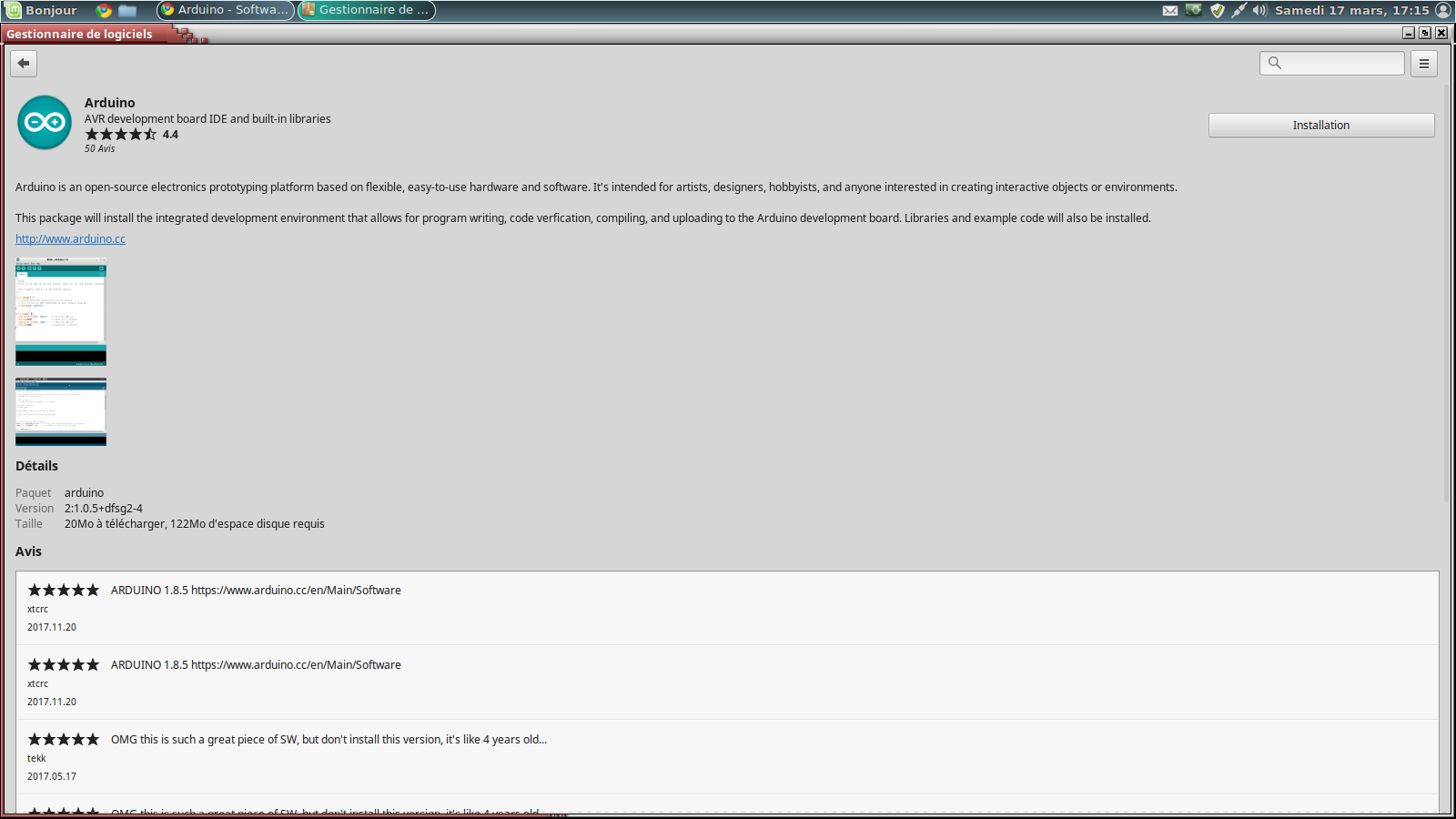

Bonjour tout le monde
Juste que je ne comprend pas pourquoi on s'évertue à lui dire comment faire, alors qu'il se trouve dans les dépôts
J'dit rien hein .. j'suis juste de passage ....
Modifié en dernier par zeb le sam. 17 mars 2018 19:42, modifié 1 fois.
Raison : modification des balises images
- Messages : 11560
Re: Installer un logiciel
Salut Gerinald,
Ben, peut-être parce que Tournois voudrait la dernière version 1.8.5 (sept. 2017) .... celle des dépôts, la version 1.0.5 date de mai 2013.Gerinald a écrit :Juste que je ne comprend pas pourquoi on s'évertue à lui dire comment faire, alors qu'il se trouve dans les dépôts![]()
