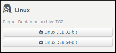

Où le trouver : sur le site officiel ici.

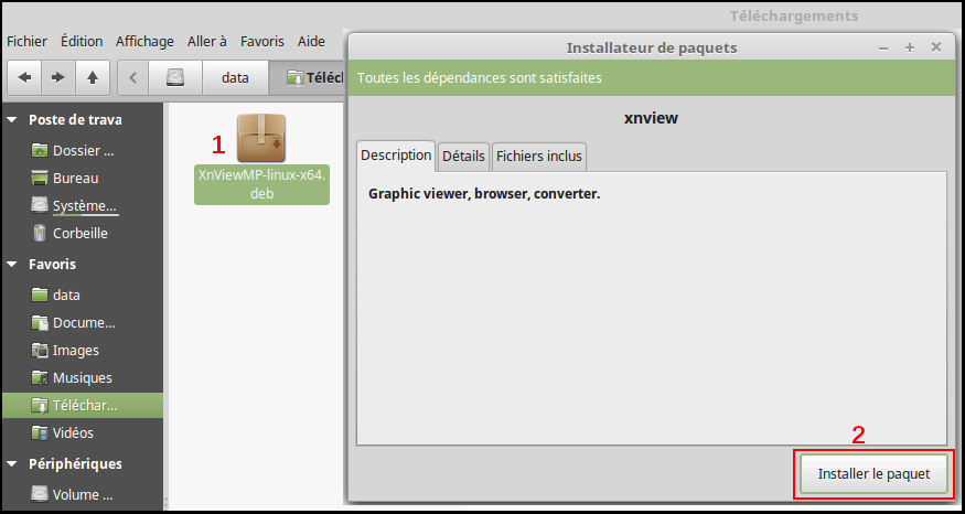

  • Choisir, dans la partie "télécharger", le paquet Debian 32 ou 64 bits en fonction de l'Os installé,

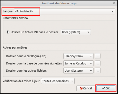

    télécharger, enregistrer, puis(1)double clic sur le fichier XnViewMP-linux-xXX.deb qui doit être dans "Téléchargements",(2)installer le paquet,
    la langue est détectée automatiquement, puis OK
    et voilà ça s'installe tout seul. Une fois installé (et essayé), on peut supprimer le fichier .deb

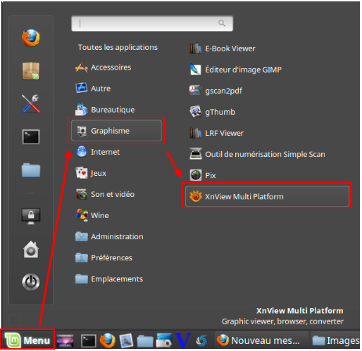

  1. Ouvrir XnView
      ou touche Alt+F2
      puis Entrée

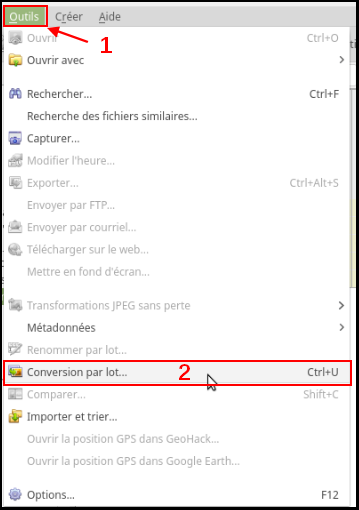

  2. Redimensionner par lot
    • Dans la fenêtre principale
      Nous arrivons sur une fenêtre avec 5 onglets

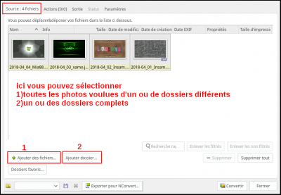

    • Onglet ”sources”
      • Pour sélectionner les photos à redimensionner, provenant de dossiers différents ou non, ou sélectionner un ou des dossiers complets

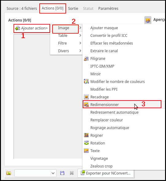

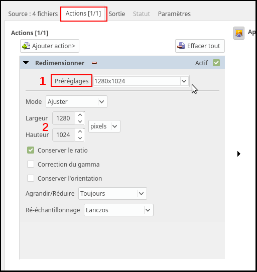

    • Onglet ”Actions”
      • Sélectionner l’action ”Redimensionner”
        Cet onglet garde en mémoire les actions déjà faites pour une utilisation ultérieure, dans l’immédiat comme il n’y avait pas d’action, dans le nom de l’onglet c'est noté [0/0]
        Maintenant, puisqu’une action à été sélectionnée, c’est noté [1/1]
        Sélectionner (1) une taille prédéfinie dans le menu déroulant, ou changer (2) pour la taille voulue.

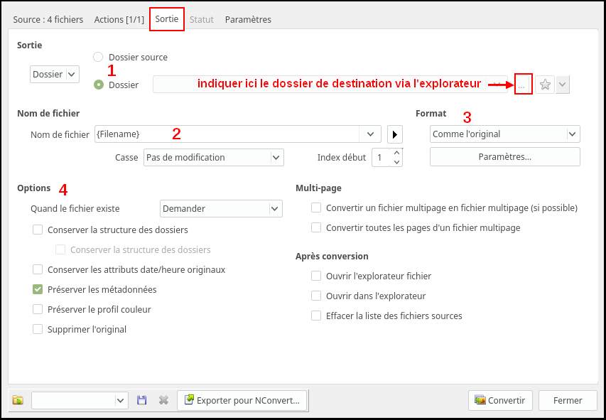

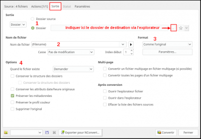

    • Onglet ”Sortie”
      • (1) Sélectionner le dossier de destination:
        • -soit renvoyer dans les dossier source, dans ce cas il faut changer leur nom, sinon écrasement de l’original.
          -soit envoyer vers un autre dossier (pour moi dossier ”Redimension”) ce qui préserve les originaux.
        (2) Choix du nom (je choisi de ne pas changer le nom dans l’immédiat).
        (3) Sélection du format (png, jpg, etc.), (je laisse comme les originaux).
        (4) Pour les options, je ne touche à rien, je ne détaille pas, il suffit de lire
    • Onglet ”Paramètres”
      • Je ne touche pas, pareil il suffit de lire

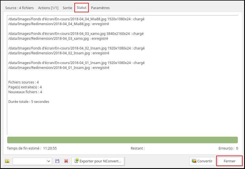

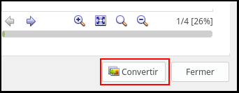

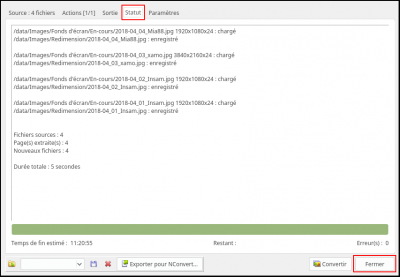

        Une fois les onglets paramétrés comme on veut,
    • Onglet”Statut”
      • (accessible qu'après le travail effectué)
      Fermer si la conversion convient.
      Il me reste à les déplacer dans le dossier d’origine
      (ce qui va écraser les originaux, puisque les noms sont identiques).

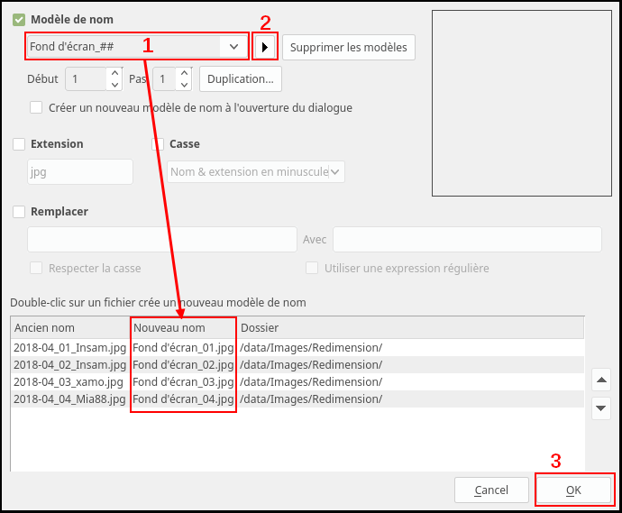

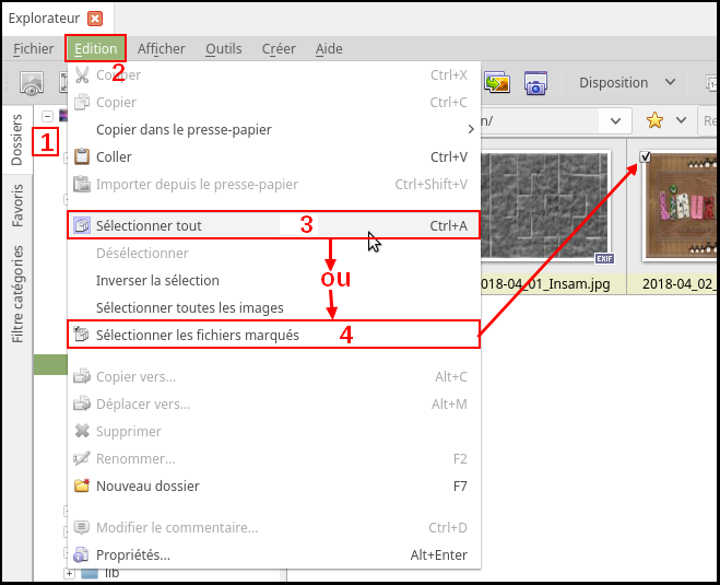

  3. Renommer par lot

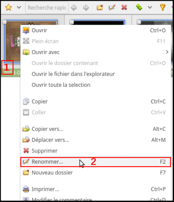

    • Dans la fenêtre principale, à gauche,
      • (1)sélectionner le dossier contenant les photos à renommer,
        (2) menu édition,
        (3) sélectionner tout (mon choix pour le tuto puisque je n'ai que des photos dans le dossier), ou
        (4) renommer qu’une partie des images (qui doivent être cochées avant)
        (1) clic droit sur la sélection, (2) renommer,

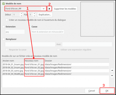

        (1) entrer le nouveau nom (on voit de suite le changement en bas),(2) éventuellement, différentes options pour le nom nous sont proposées
        Pour avoir une série qui commence à ”01”, j’ai mis ##, (pour ”1” : #, pour ”001” : ###, etc. … à chacun de voir),
        (3) valider

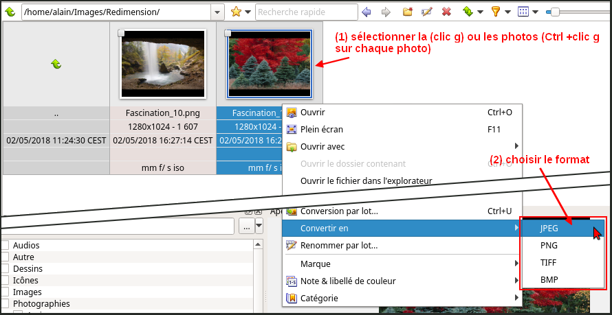

  4. Changement de format d'une ou plusieurs photos
    • Dans la fenêtre principale, (1)sélectionner la (ou les) images, (2) clic D puis choisir le format dans ceux proposés.
      La (ou les photos) photo reformatée est sauvegardée dans le dossier d'origine (c'est quasi instantané),
