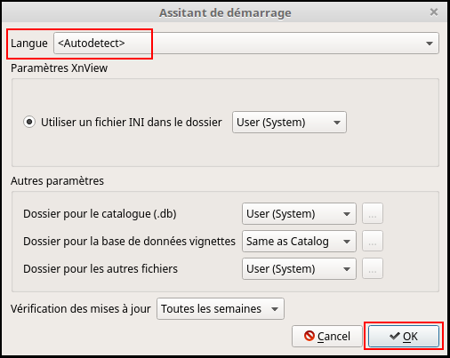

  • Choisir, dans la partie "télécharger", le paquet Debian 32 ou 64 bits en fonction de l'Os installé,
    télécharger, enregistrer, puis(1)double clic sur le fichier XnViewMP-linux-xXX.deb qui doit être dans "Téléchargements",(2)installer le paquet,
    la langue est détectée automatiquement, puis OK
    et voilà ça s'installe tout seul. Une fois installé (et essayé), on peut supprimer le fichier .deb

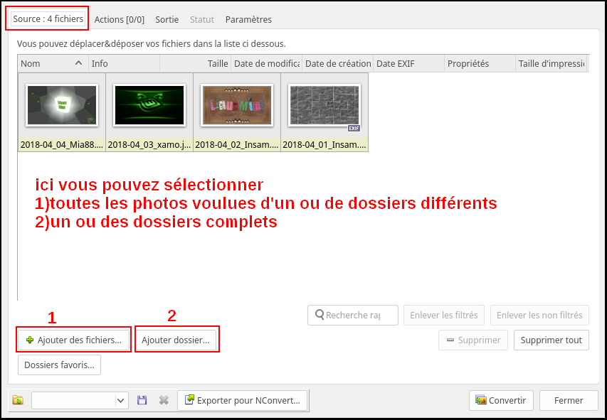

    • Onglet ”sources”
      • Pour sélectionner les photos à redimensionner, provenant de dossiers différents ou non, ou sélectionner un ou des dossiers complets

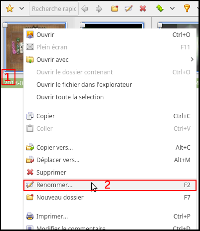

  3. Renommer par lot
    • Dans la fenêtre principale, à gauche,
      • (1)sélectionner le dossier contenant les photos à renommer,
        (2) menu édition,
        (3) sélectionner tout (mon choix pour le tuto puisque je n'ai que des photos dans le dossier), ou
        (4) renommer qu’une partie des images (qui doivent être cochées avant)
        (1) clic droit sur la sélection, (2) renommer,
        (1) entrer le nouveau nom (on voit de suite le changement en bas),(2) éventuellement, différentes options pour le nom nous sont proposées
        Pour avoir une série qui commence à ”01”, j’ai mis ##, (pour ”1” : #, pour ”001” : ###, etc. … à chacun de voir),
        (3) valider
