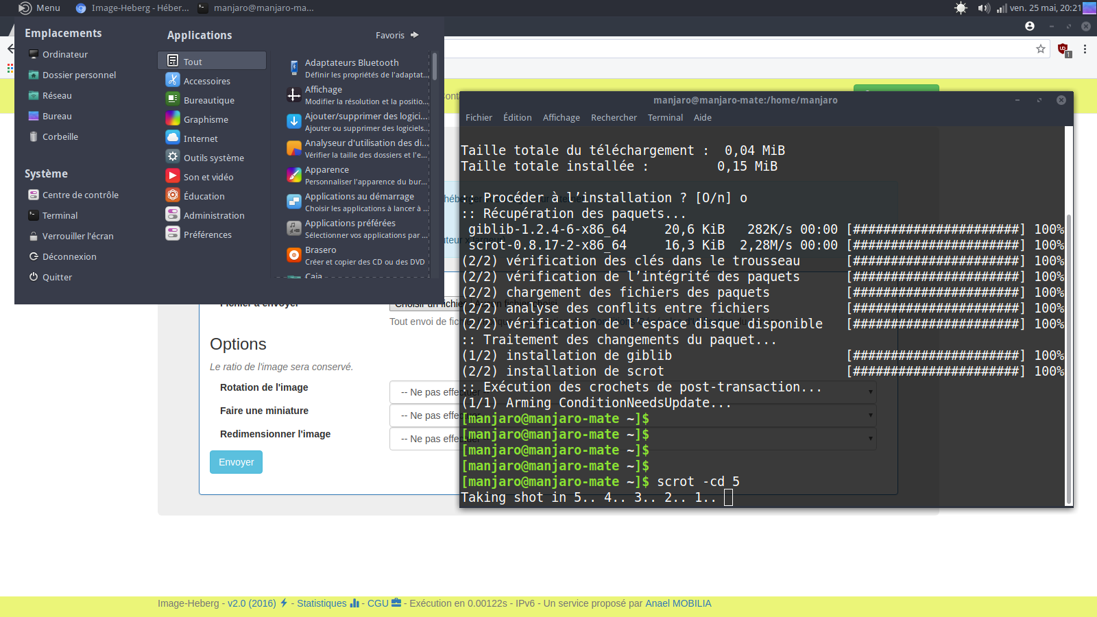

victoria
Messages : 1045
Re: Enlever la recherche (filtre) dans MintMenu
Message par victoria »
Bon ça fonctionne j'ai réussi à virer la recherche dans le menu.
Pour preuve comme tu peux le voir :)
Seul petit détail, c'est que je viens de le faire via Manjaro Mate (en live usb), vu que le téléchargement de Mint Mate mets 20 plombes.
Et sur Manjaro ce n'est pas le Mint-menu, mais le Mate-menu, qui est un fork de Mint-menu, mais les deux ont l'air identiques d'après ce que j'ai vu sur internet.
Donc ça devrait fonctionner pour toi aussi.
il suffit de modifier 3 lignes, et de recompiler le fichier python, et c'est dans la poche.
La chose que je ne sais pas, si lors des mises à jour de Mate, est-ce que le menu va redevenir à son état original, ça je ne sais pas en revanche...

mpedro
Messages : 1514
Message par mpedro »
Pas de CSS? Pourquoi compiler?
Messages : 10376
Je viens d'essayer en VM avec une LM18.3Mate.
Donc, il faut éditer le fichier «/usr/lib/linuxmint/mintMenu/plugins/applications.glade» :
gksudo xed /usr/lib/linuxmint/mintMenu/plugins/applications.glade
Rechercher «hbox9» et remplacer la valeur «True» par «False».
En image :
Puis enregistre et ferme le fichier.
Ensuite, on va dans le répertoire «/usr/lib/linuxmint/mintMenu/» :
cd /usr/lib/linuxmint/mintMenu/
Et on recompile :
sudo ./compile.py
Puis on se déconnecte ou redémarre et ça roule (du moins chez moi) :
