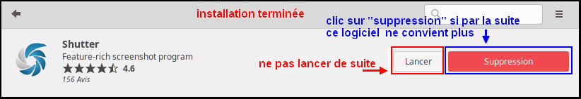

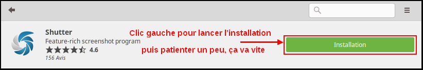

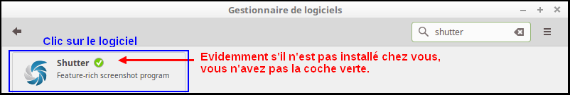

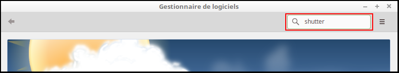

  2. Installation en graphique:
    • Shutter se trouve dans le gestionnaire de logiciels
      Clic sur le paquet
      Clic sur installation
      Fin d'installation
      Fermer le gestionnaire sans lancer le log.

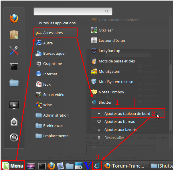

  3. Lancement
    • Pour le lancer, deux choix (parmi d'autres) :
      • ou menu >> accessoire >> shutter (1) clic G
      • ou l'ajouter au tableau de bord : menu >> accessoire >> shutter (2) clic D
        puis clic G sur l'icône (3) pour chaque lancement.
      Au lancement une icône apparaît dans la zone de l'horloge.

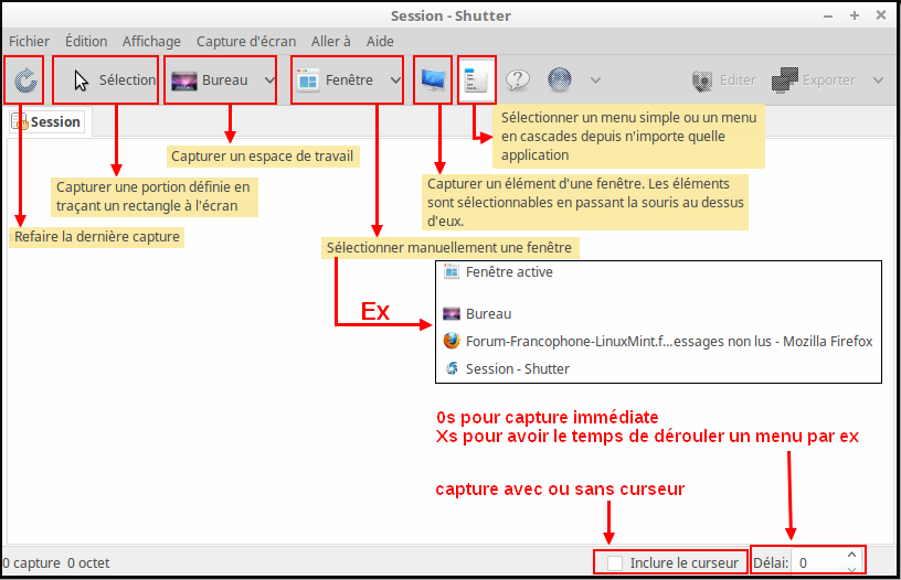

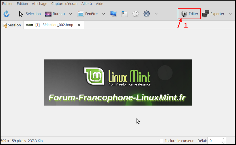

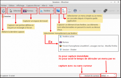

  4. Fenêtre principale
      N’ayant pas encore de capture, les boutons ”Editer” et ”Exporter” sont grisés (non accessibles)
      Pour les menus, je vous laisse les découvrir.
      Prenons le temps d’aller dans Edition >> préférences pour indiquer (vérifier) le dossier de destination (logiquement "Images").

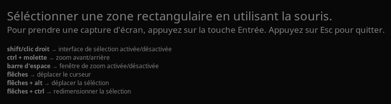

    • Clic sur "sélection",l’écran s’obscurcit, une notification apparaît
      (elle disparaît dès le commencement de la sélection).
      Sélectionner la zone à capturer, clic G maintenu, si cela ne convient pas recommencer,
      puis ”entrée” pour accepter (ou quitter par ”Echap”).

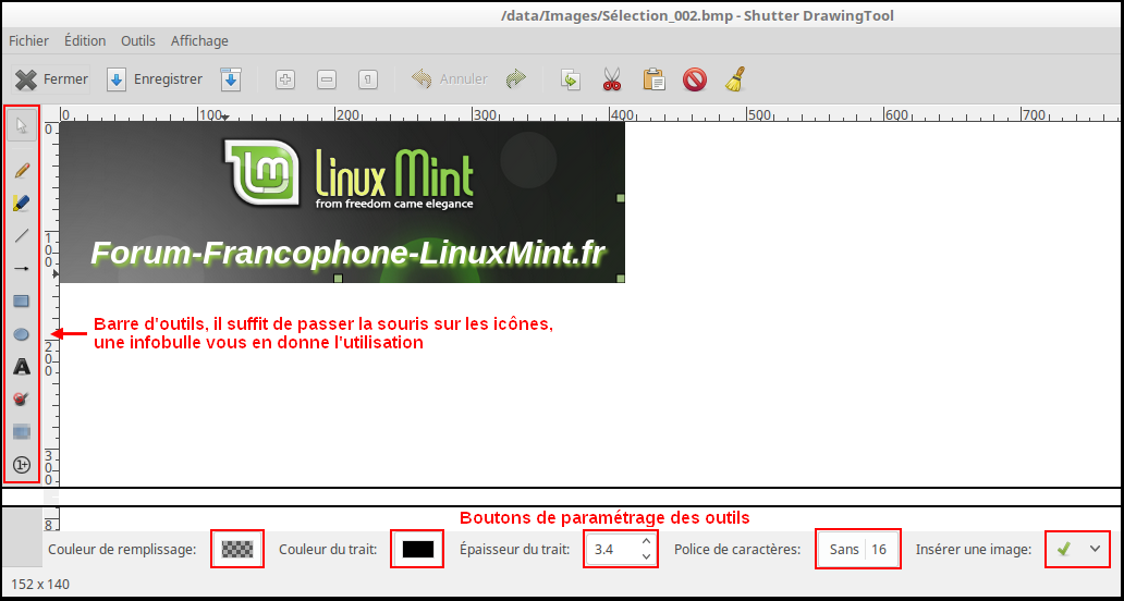

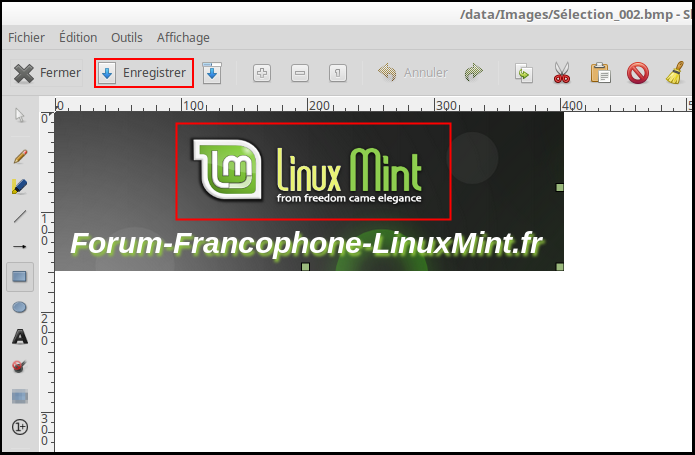

      La capture apparaît dans la fenêtre principale, clic sur ”Editer”.
      La fenêtre d’édition apparaît.
      En bas de la fenêtre, on trouve les boutons pour paramétrer les outils choisis,
      ces boutons s’activent en fonction de l’outil sélectionné.
    • Attention : tous les paramètres sont sauvegardés, ce qui fait qu'à l'utilisation suivante on n'aura pas à les refaire (sauf en cas de modif bien sûr ;) ). Les réglages sont communs à plusieurs outils, donc c’est toujours le dernier réglage qui est enregistré.
      Exemple : on trace un rectangle bleu, puis une flèche rouge, et de nouveau un rectangle, celui là sera rouge si on ne change pas le réglage.

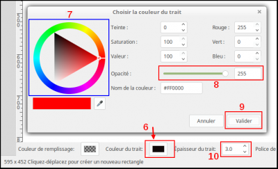

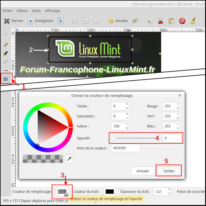

  6. Tracer un rectangle
    • (1) Sélectionner l’outil ”Rectangle”,
      (2) Tracer le rectangle, (ceci peut être fait après les réglages suivants)
      (3) Sélectionner ”couleur de remplissage”,
      (4) Mettre l’opacité à 0, quelle que soit la couleur, pour ne pas avoir un fond coloré,
      (5) Valider

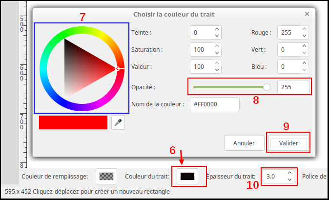

      (6) Sélectionner ”couleur du trait”
      (7) Choisir la couleur (le cercle pour la couleur, le triangle pour l’intensité), ou le code de la couleur si vous le connaissez (ici le rouge #FF0000) un site pour trouver les codes couleur
      (8) Mettre l’opacité à fond (enfin moi c’est ce que je fais)
      (9) Valider
      (10) Reste à changer si besoin l’épaisseur du trait
      Enregistrer.

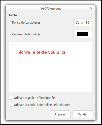

  8. Texte
    • Sélectionner l’outil texte,
      clic G à l’endroit souhaité
      la fenêtre ”préférences” s’ouvre
      choisir la police de caractères, la hauteur et la couleur, puis taper le texte,
      valider, enregistrer
