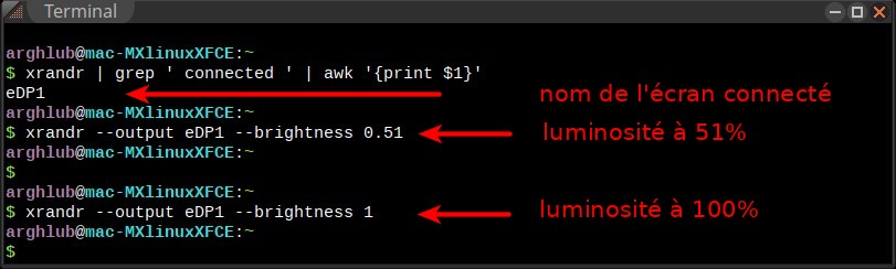

Par rapport à tes touches je ne saurais te dire, chez moi pas de souci sur mon portable.
Mais une alternative serait d'utiliser le terminal (pardon je fais mon "barbu" de base :ugeek: :D)
Tu récupères le nom de ton écran avec la commande :
xrandr | grep ' connected ' | awk '{print $1}'
puis tu règles la luminosité avec :
xrandr --output <nomEcran> --brightness 0.51
La valeur de la luminosité peut être régler entre 0 et 1.
Exemple en capture chez moi (et la luminosité de l'écran est immédiatement affectée après chaque commande lancée) :

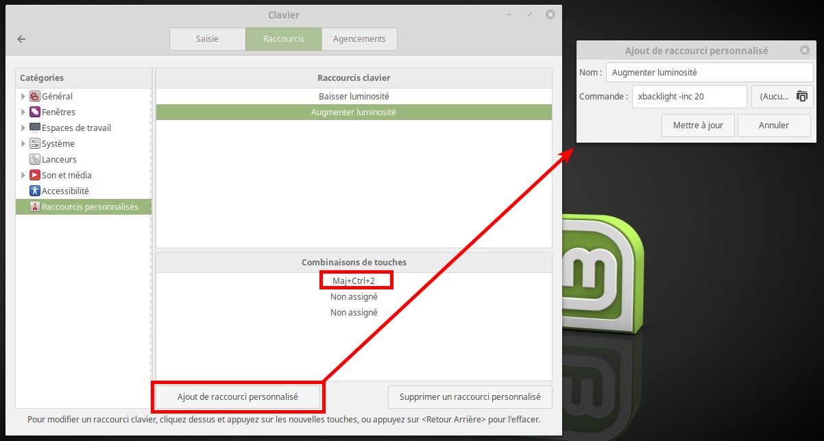

Tu peux tenter de faire ça avec une alternative en passant par le logiciel «xbacklight».
D'abord installe-le avec :
sudo apt install xbacklight
Ensuite essaie le avec :
- Pour descendre la luminosité de 20% :
xbacklight -dec 20
- Pour augmenter la luminosité de 20% :
xbacklight -inc 20
Si c'est ok (que la luminosité ne varie plus toutes les x secondes), tu pourrais donc créer des raccourcis-clavier (en allant dans Menu>Paramètres>Clavier ) en saisissant la commande adéquate et en mettant le raccourci-clavier que tu souhaites.
Capture d'écran dans une machine virtuelle Cinnamon :
