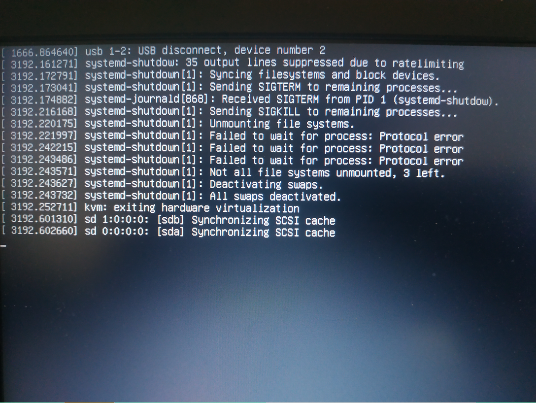

Je viens de faire la manip maintenant à la fin de l'installation il me met ça :
Vous auriez une idée de comment résoudre ça ?
Merci encore
usb 1-2: USB disconnect, device number 2 Merci encore
Re: Incapable d'installer Linux Mint
Maintenant j'ai ça c'est un peu plus détaillé mais vraiment je ne sais pas quoi faire ça me désespère ...
Bonjour lmint.
J'ai du mal a te suivre car je crois que tu ne nous dit pas tout.
Donc si j'ai bien compris (tu m'arrête si je me trompe), tu as réussi à mettre "legacy" et le secure boot sur "disable" dans ton bios?
J'ai fais une installe il y a peu de temps sur un Dell inspirion, franchement, il n' y a rien de compliqué, je dirai même
qu'il est assez intuitif comme bios comparé à certains (Non, moi non plus je n'ai pas d'action chez eux
Donc je poursuis mon raisonnement, tu as réussi à booter sur ta clé, a lancer l'installation et à la fin l'installateur t'as demandé de
retirer le support d'installation et de redémarrer? J'ai toujours bon?
Ensuite pendant l'arrêt l'ordi t'écris : "usb 1-2: USB disconnect, device number 2 ".
Ensuite il t'informe de l'arrêt de certains services....
Le problème, maintenant, si problème il y a, c'est que l'arrêt reste bloqué ici. C'est bien ça?
Donc toujours en poursuivant mes suppositions précédentes, tu ne crains rien (et surtout tu n'as pas le choix) à éteindre complètement
l'ordi au bouton.
Puis redémarre et dis nous ce qu'il se passe.
