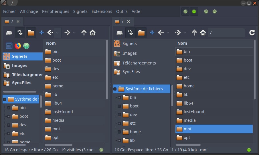

En fait il faut que tu passes par la configuration de l'environnement de bureau et non dans SpaceFM.
Vu que d'après ta signature, tu es avec l'environnement XFCE, il faut aller dans le «Menu > Paramètres > Apparence > onglet Style» :
Captures de SpaceFM en prenant par exemple 2thèmes radicalement différents :
Avec Adwaita :
Avec Arc-Dark :
Note : ces captures ne sont pas faites sous LinuxMint mais avec MXLinux mais tu devrais retrouver sensiblement les mêmes thèmes sous LMint.
Teste donc avec plusieurs thèmes pour voir si l'un d'entre eux te convient.
Avec Adwaita :
Avec Arc-Dark :
