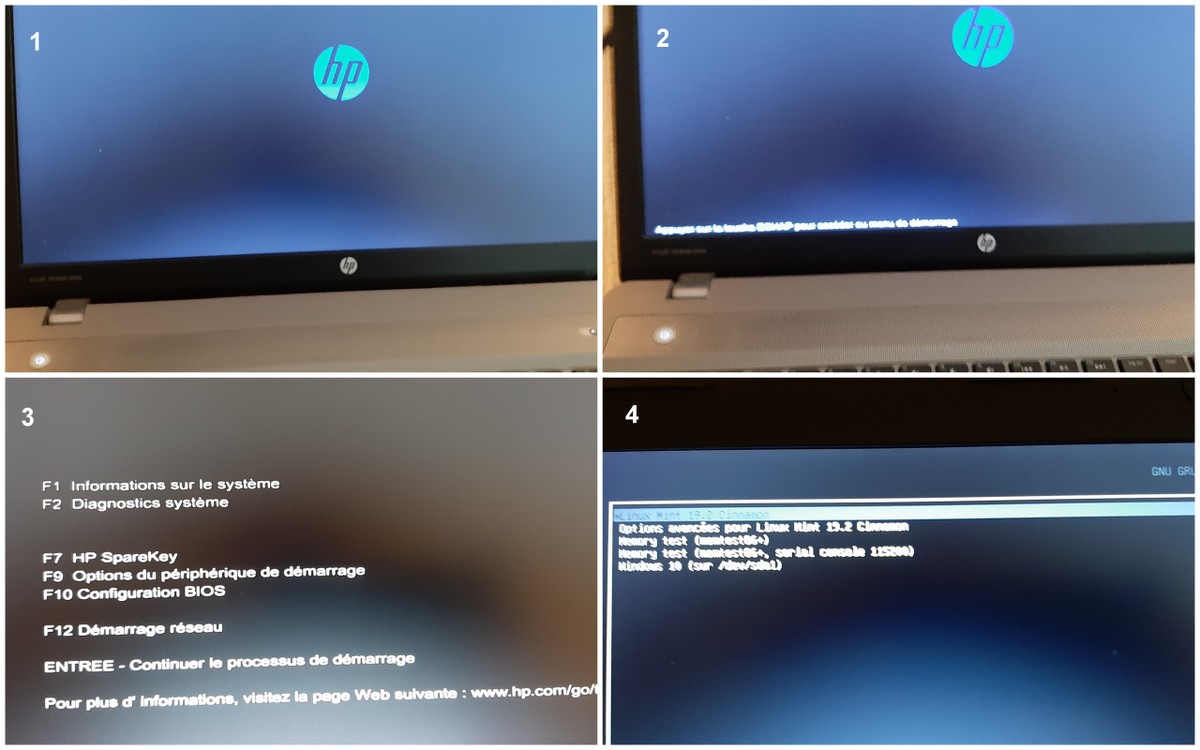

Je viens d'installer Mint 19.2 Cinnamon sur mon portable HP ProBook sur une clé usb de 64 GB.
L'installation s'est bien passée, mais au démarrage, GRUB ne s'exécute pas automatiquement.
L'écran reste figé sur le logo de HP.
Je suis "obligé" d'invoquer le menu de démarrage de HP (ESC), puis de choisir Continuer le processus de démarrage (Entrée), et là, le menu GRUB s'affiche.

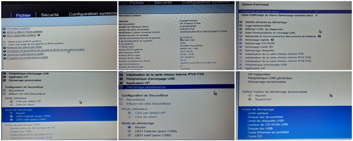

Pour ceux parmi vous qui peuvent/souhaitent m'apporter leur aide, merci par avance. Pour eux, j'ai pris quelques photos (ci-dessous) de quelques écrans de la configuration de mon Bios et notamment les options d'amorçage.

Information complémentaire :
Je me suis intéressé aux notions UEFI, Disque GPT vs MBR, etc.
J'ai découvert que mon système ne semble pas être en UEFI, que mon disque Disque 0 sur lequel est installé mon OS Windows 10 est en MBR.
- Est-ce que cette information est importante pour une éventuelle solution ?
- J'ai l'impression que mon outil de configuration Bios est assez limité, du coup, je ne sais pas quoi faire pour afficher le menu Grub au démarrage ?
- Faut-il installer Lilo à la place de Grub ? (Je doute que cela puisse résoudre mon problème )
Merci par avance

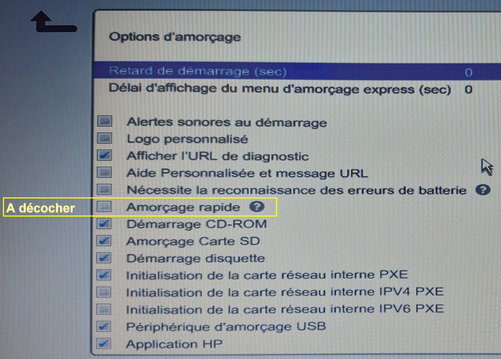

Bonjour, J'ai trouvé la solution à ce problème de non affichage du menu grub de façon automatique au démarrage de l'ordinateur.
Il a suffi de décocher l'option d'Amorçage rapide dans les options d'amorçage de mon Bios.
A présent, au démarrage, mon menu grub s'affiche comme il faut :D
