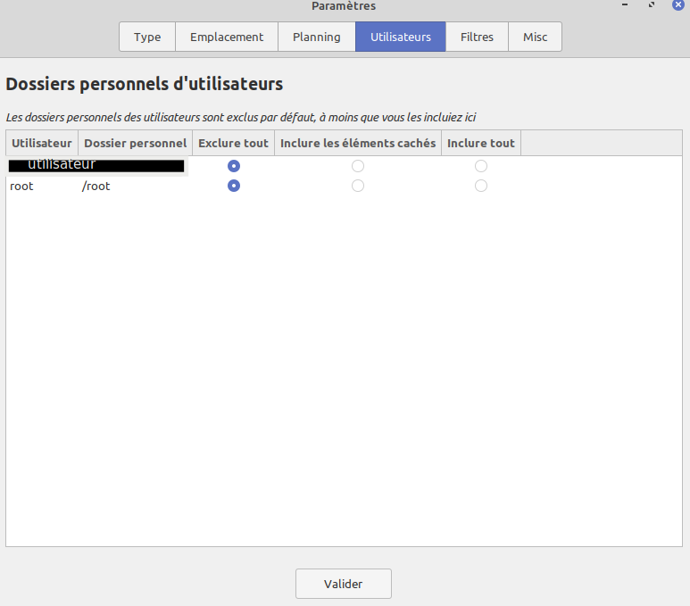

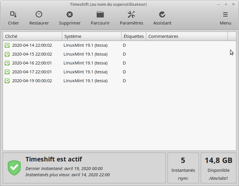

@ Cyrille,
Pour purger le cache, j'utilise «sudo apt-get clean», mais ça ne change rien :(
Pour les noyaux, je ne sais pas, il faudrait m'orienter :oops:
Mais voici ce que me donne le Timeshift :
Merci ;)

Avoir plusieurs sauvegardes n'est pas grave, a chaque nouvelles sauvegardes Timeshifht ajoute ce qui est nouveau en comparant par rapport a l'ancienne, c'est de l'incrémentation. (Exemple : Si ton système pèse 20 gigas, tu a une sauvegarde de 20 gigas. Si tu ajoute des logiciels et que tu a un système de 30 gigas a présent, Timeshift te fera une nouvelle sauvegarde de 10 gigas, parce qu'il va juste incrémenter entre ton ancienne sauvegarde et la nouvelle).
Dans les options de Timeshift il faut bien exclure les dossiers utilisateur et root avant de sauvegarder,nos données personnelles prennent beaucoup de place et du coup plus d'espace disque.

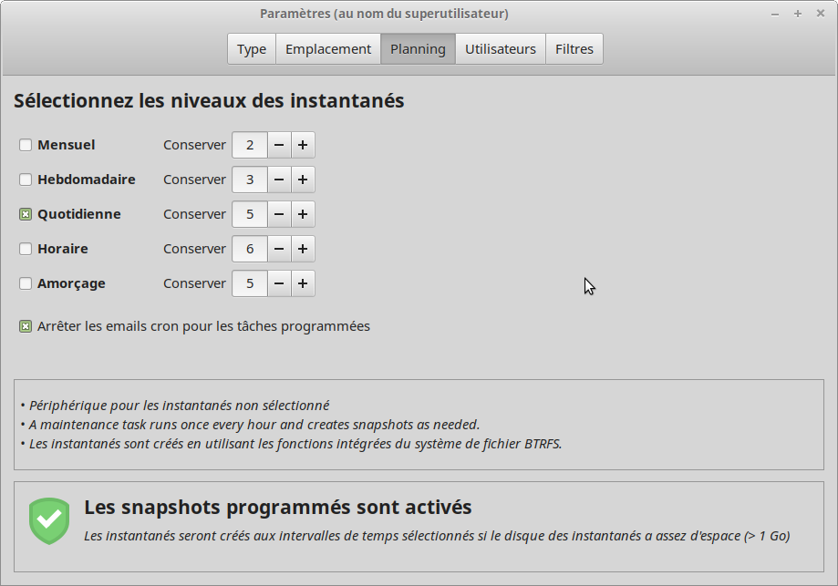

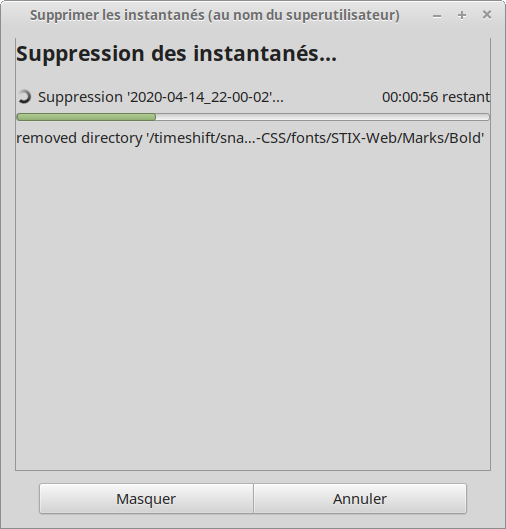

Hello ;)
Voici comment les backups étaient paramétrés chez moi :
Et je les ai tous supprimés comme ceci :
Et surtout, j'ai décoché la case «Quotidienne» de mon premier screenshot, sinon ça recommence et je reçois une alerte de réduction de mon espace disque
Voici maintenant le résultat dans le Terminal :

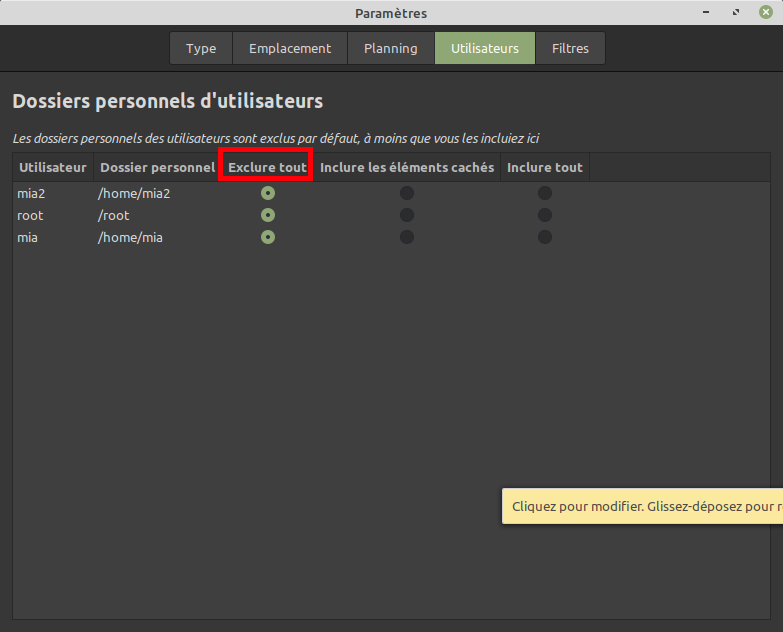

Je rejoins tout à fait LMDE60, il peut y avoir plusieurs sauvegardes sans qu'elles prennent beaucoup plus de place puis la sauvegarde est incrémentielle.
J'ai 2 users, je ne me sers quasiment jamais du second, c'est juste en cas de soucis avec le premier, donc 2 racines la première fait 22.36 Go et l'autre moins remplie.
Ça occupe 43.9 Gio en tout.
Il y a effectivement une erreur de traduction sur une des versions TimeShift, il faut lire Inclure les applications et non Exclure dans un des deux cas, je pense que c'est sur la dernière colonne.
Donc si tu as cochée la dernière colonne, tu sauvegardes le home + les fichiers de configuration inclus dans le home + la racine (le système).
Ce n'est peut-être pas ce que tu souhaites.
C'est ce que j'ai fait longtemps, maintenant je préfère sauvegarder mon home et ses dossiers de conf avec rsync (toutes ces sauvegardes sont sur un second disque interne, pas sur la racine bien sûr).
Ma sauvegarde Timeshift se maintient toujours dans des proportions raisonnables et logiques, ce qui n'était pas le cas quand j'incluais tout.

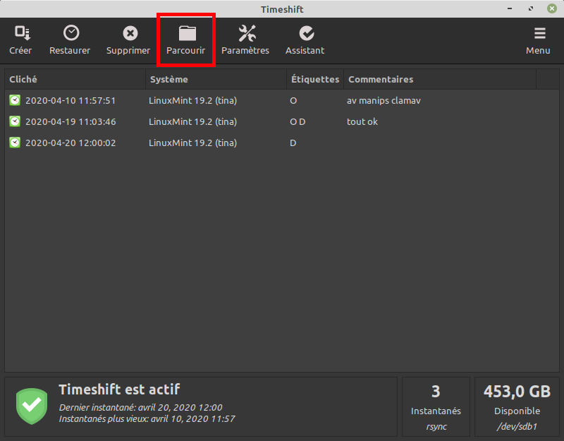

Mais j'avais remarqué à cette époque, qu'un "débordement" s'était produit alors que j'étais passée en veille pendant qu'une sauvegarde était en cours :?
Il s'était crée une sauvegarde parallèle, je m'en suis rendue compte avec Baobab.
Forcément 2 fois les données sauvegardées ça prenait beaucoup de place...
Mais même après suppression, la racine était encore presque pleine !
Car ça s'était placé dans une corbeille qui n'était pas celle de mon user ;)
En conclusion, vérifie en parcourant les dossiers depuis Timeshift que tu sauvegardes bien ce que tu veux ;)
