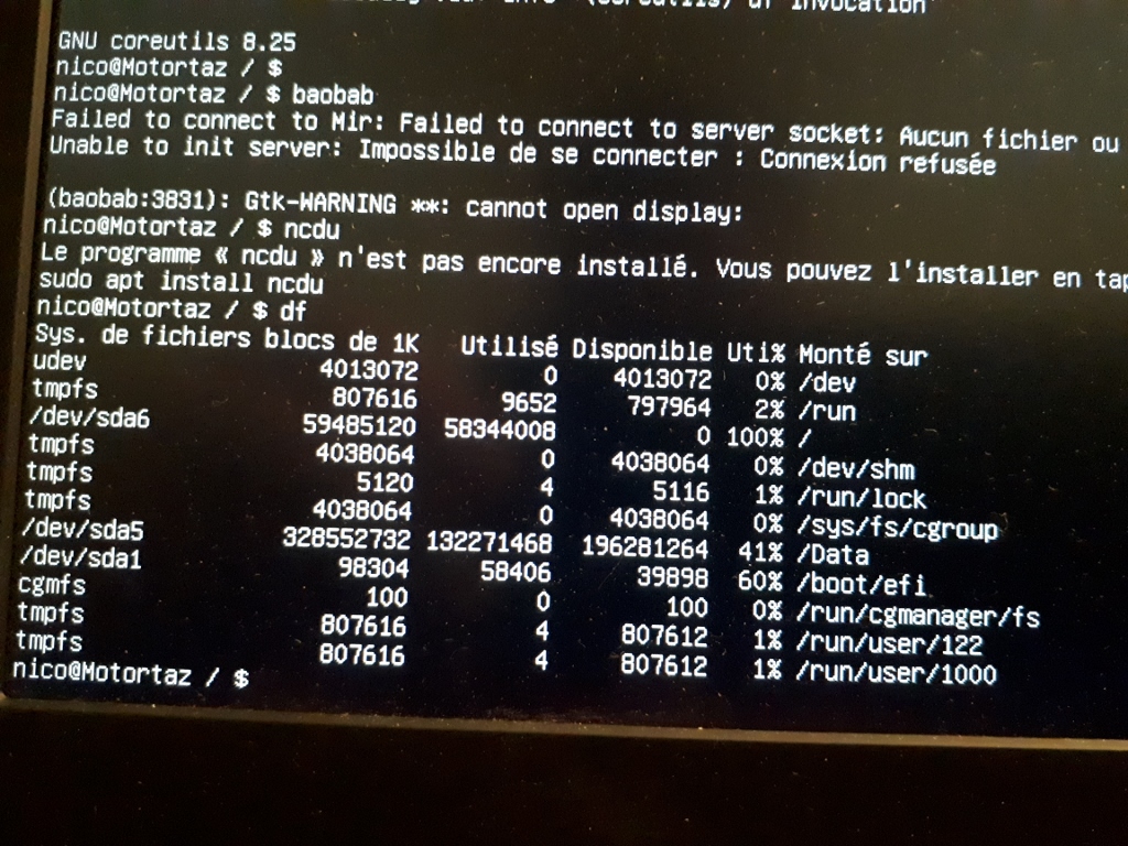

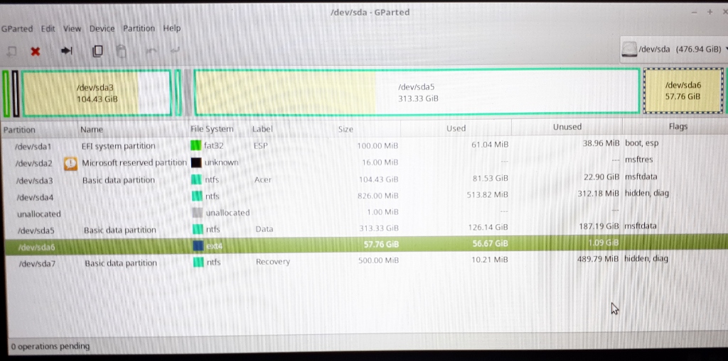

j'ai fait une recherche sur le forum et fini par trouver quelque chose, ce qui m'a permit de mieux comprendre le post de Cyrille (si tu veux une idée de mon niveau, j'ai pas mal galéré tout simplement parce que mon identifiant à une majuscule dans l'interface graphique et pas dans le terminal, et je n'ai pas compris tout de suite le "man" devant les commandes). Si j'en crois le lien trouvé et comme l'a vu Cyrille, c'est parce que la partition de linux est pleine. La personne qui a eu le problème s'en est tirée en modifiant la taille de la partition depuis une clef live. J'étais partis pour le faire, mais GParted m'a affiché un message d'avertissement comme quoi si je modife la taille ou l'emplacement de la partition, le pc pourrais ne plus booter. Courageux mais pas téméraire, j'ai préféré m'abstenir. J'ai ensuite fait les nettoyages indiqué par Cyrille, mais cela n'a pas été suffisant (Téléchargements était déjà vide, j'envoie tout sur la partition Data).
En image, le résultat de df et une image de Gparted (qui disent la même chose et montrent la partition pleine):
Est ce que le redimensionnement de la partition est aussi risqué que ce que dit GParted ?
Ou il y a une meilleur méthode?

Encore une victime de timeshift ça
Non le redimensionnement n'est aussi risqué que tu le pense suite au message d'avertissement.
Mais Le risque n'est pas nul, perso ça ne m'est jamais arrivé, mais il suffit d'une fois
Le retour de commande demandé par Cyrille, le confirmera, c'est typique du répertoire de timeshift qui prend toute la place.
La solution est simple, tu supprime le dossier timeshift et tu configure timeshift pour qu'il fasse ses sauvegardes sur un autre disque dur (interne ou externe). Un des nombreux sujets qui en parlent pris au hasard: viewtopic.php?p=174287#p174287. Il y en a d'autres, si ça t’intéresse, fait une recherche...

Je n'avais même plus assez de place pour installer ncdu...
Du coup j'ai suivi la suggestion d'Alain et j'ai effacé une des sauvegardes Timeshift (il y en avait 3 au total), ça a libéré 6 giga. Et ça remarche!

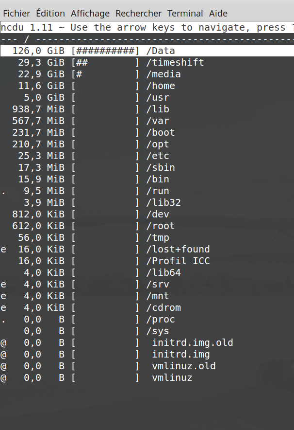

J'ai quand même installé ncdu, voilà le résultat:
Si il y a quelque chose à améliorer, n'hésitez pas.

Oui, Fais ce que je t'ai dit.
Tu supprimes le dossier timeshift présent dans / et tu configure timeshift pour qu'il fasse les sauvegardes sur un autre disque dur.
Car si tu laisses les sauvegardes se faire à la racine, cela va recommencer.
Et pourquoi un autre disques dur (tu pourrais faire les sauvegardes sur ton home ou une partition data)? C'est pour le cas ou le disque dur rendrait l’âme, tu aurais une sauvegarde de ton system sur un autre.
Sauvegarder sur un même disque est une idée qui me parait étrange, si le disque est mort, la sauvegarde est morte aussi...
