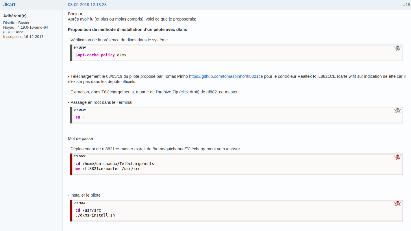

Messages : 11560
Re: pas de réseau WI-fi
une piste : https://debian-facile.org/viewtopic.php?id=24695
(je n'ai pas la même carte wifi que toi c'est juste une piste )

j'ai téléchargé le pilote de Tomas Pinho à cette page https://github.com/tomaspinho/rtl8821ce et l'ai mis sur une clé puis sur mon portable.
J'ai le dossier rtl8821 ce-master dans Téléchargement, et suis ces étapes:

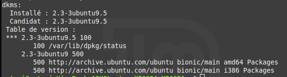

apt-cache policy dkms
puis
su -
su: Authentification failure

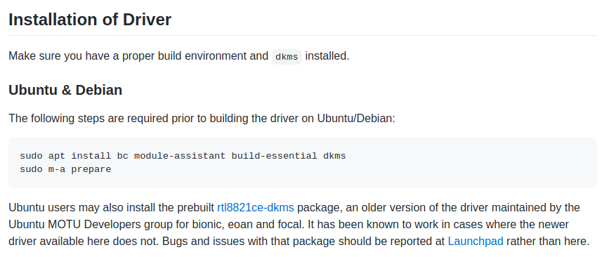

ah mince, je viens de réaliser que son driver est pour Arch..il propose ca pour Debian/Ubuntu :
mais n'ayant pas de connexion ethernet je ne peux pas faire les sudo apt install...
C'est possible de faire cette manip pour enregistrer sur une clé puis l'installer sur mon portable ?

J'ai essayé avec ce paquet https://packages.ubuntu.com/bionic-upda ... s/download , l'installateur de paquet me dit que la même version est déjà installée.
Je fais quoi maintenant avec le dossier rtl8821 ce-master ?
