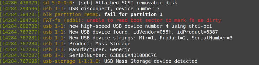

linuxing@linuxing-Satellite-Pro-S300:~$ sudo fsck /dev/sdb
[sudo] Mot de passe de linuxing :
fsck de util-linux 2.31.1
e2fsck 1.44.1 (24-Mar-2018)
ext2fs_open2: Numéro magique invalide dans le super-bloc
fsck.ext2 : Superbloc invalide, tentons d'utiliser les blocs de sauvetage...
fsck.ext2: Numéro magique invalide dans le super-bloc lors de la tentative d'ouverture de /dev/sdb
Le superbloc n'a pu être lu ou ne contient pas un système de fichiers
ext2/ext3/ext4 correct. Si le périphérique est valide et qu'il contient réellement
un système de fichiers ext2/ext3/ext4 (et non pas de type swap, ufs ou autre),
alors le superbloc est corrompu, et vous pourriez tenter d'exécuter
e2fsck avec un autre superbloc :
    e2fsck -b 8193 <périphérique>
 ou
    e2fsck -b 32768 <périphérique>
Trouvé une table de partitions dos dans /dev/sdb
linuxing@linuxing-Satellite-Pro-S300:~$ sudo fsck /dev/sdb1
fsck.fat 4.1 (2017-01-24)
0x41: Dirty bit is set. Fs was not properly unmounted and some data may be corrupt.
1) Remove dirty bit
2) No action
? 1
Perform changes ? (y/n) y
/dev/sdb1: 1 files, 1/1899693 clusters
Est-ce bien fait ? Et finalement, c'est «sdb» ou «sdb 1» ? :?

Si j'ai bien compris, c'est «sdb» qu'il faut selon le cas monter ou démonter et pas la partition «sdb1» :)
A ce stade, c'est résolu dans le cadre de la dernière commande exécutée plus haut et qui a établi l'existence d'un bit défectueux ; ceci serait réparé, mais il paraît qu'un secteur défectueux repose tôt ou tard le même problème :?
J'ai toutefois utilisé smartmontools, mais je me suis emmêlé les pinceaux avec les commandes que je ne maîtrise pas totalement car j'ai du mal à trouver la syntaxe correcte, même avec leur «notice explicative» :lol: En voici le résultat :

J'ai effectué la commande et fait un screenshot de la fin pour garder les couleurs :
Le truc en rouge ne m'inspire pas beaucoup :mrgreen: et il semble que le IdVendor ne soit pas dans la liste :roll:
