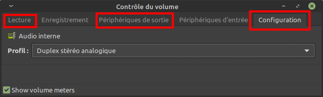

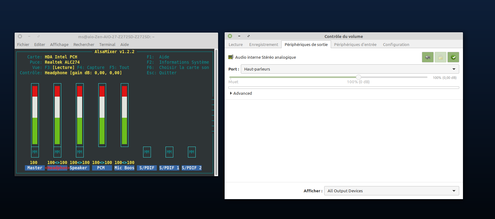

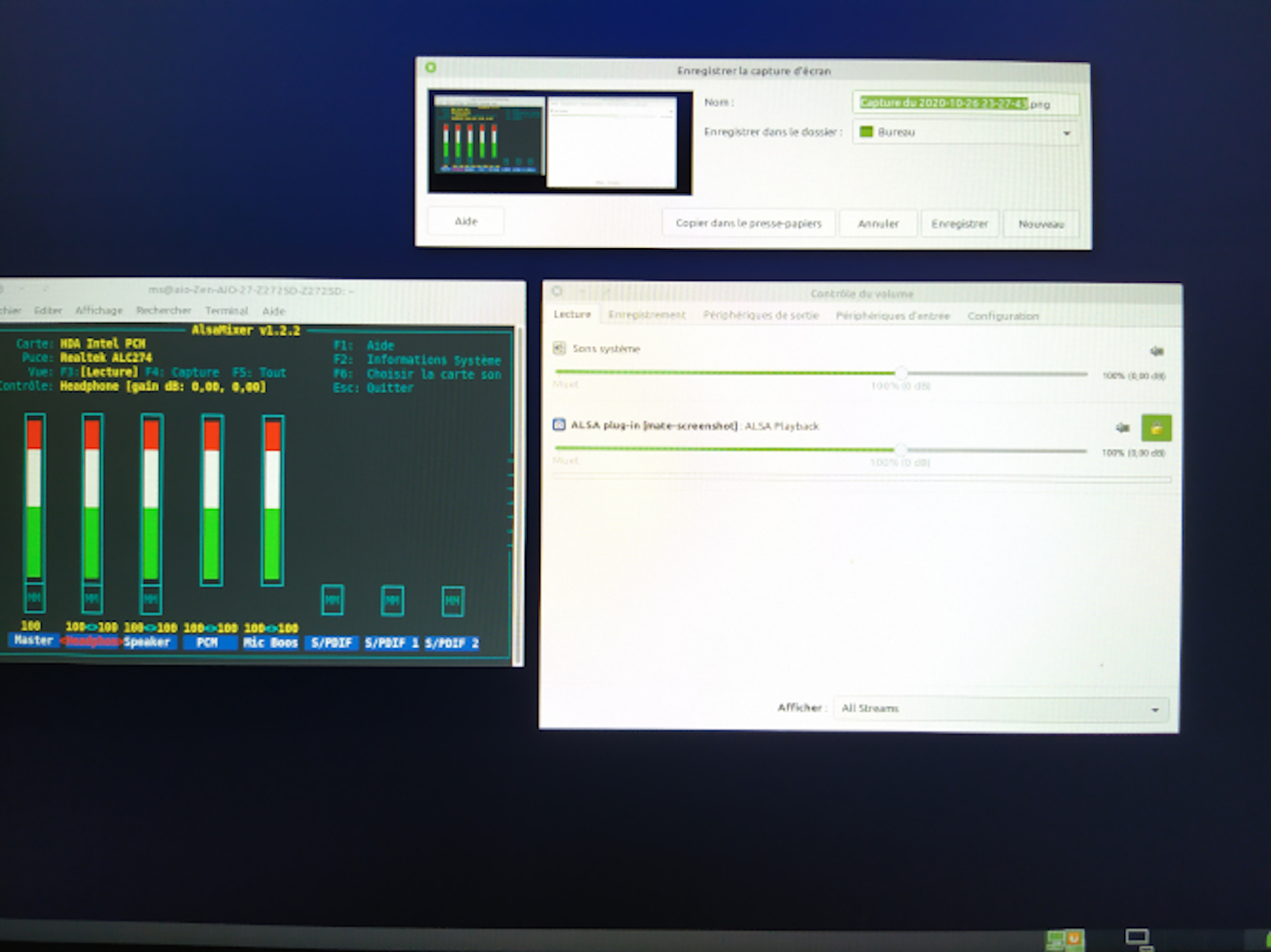

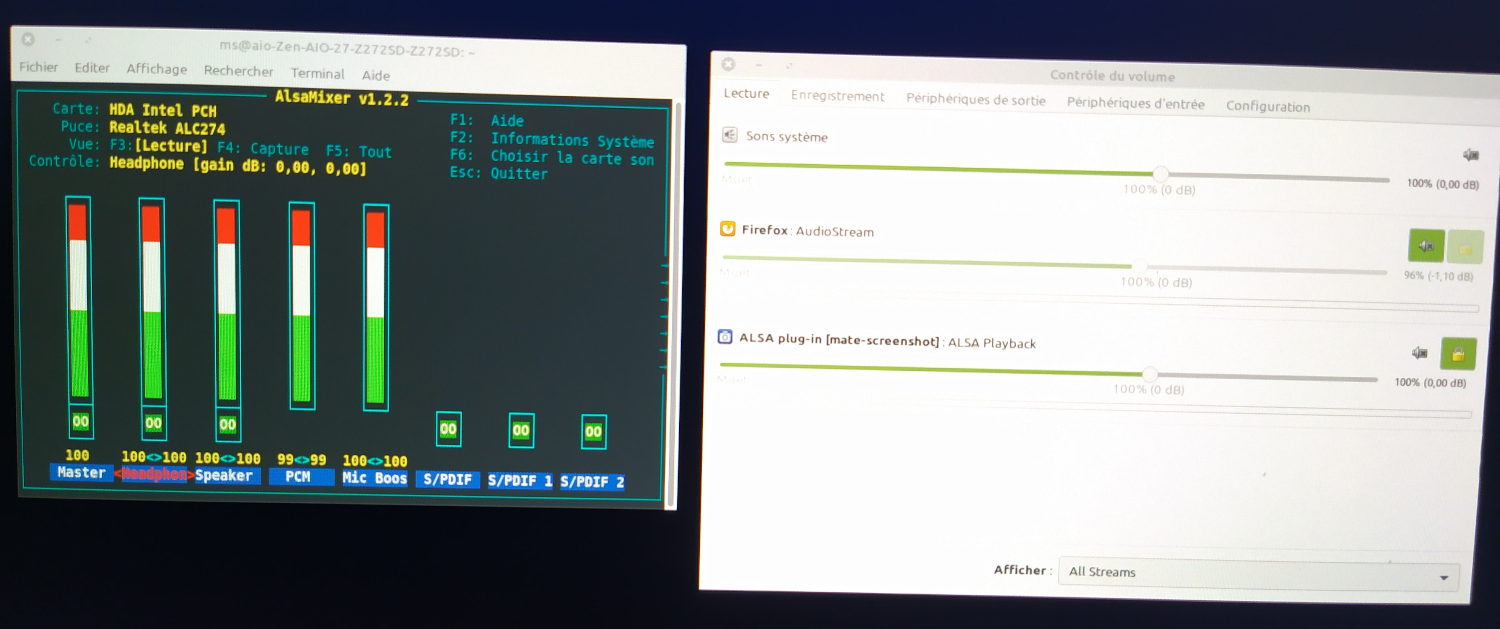

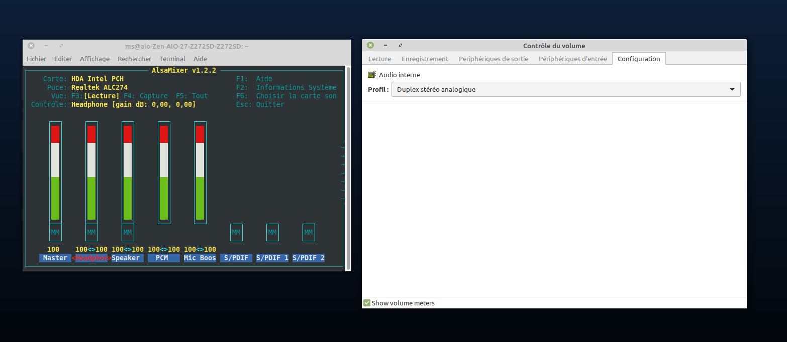

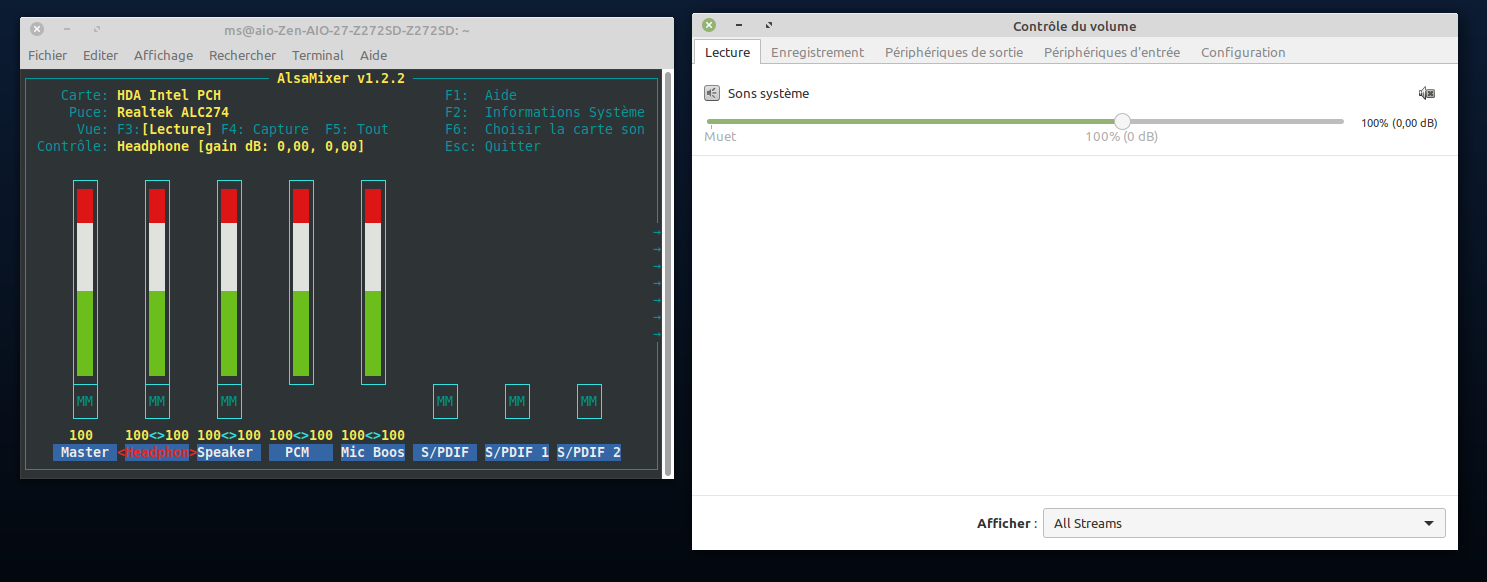

Essaie d'aller voir dans le contrôleur de volume de pulseAudio (pavucontrol) et dans ses onglets "Configuration", "Périphériques de sortie" & "Lecture" :
Re: Pas de son Linux Mint 20 ASUS AiO Z272S
Voici les captures d’écran. J'ai pris une photo avant enregistrement du fichier "lecture". Le fait de faire une capture sur "lecture" fait afficher Alsa qui disparaît dès que j'enregistre le fichier de capture.
