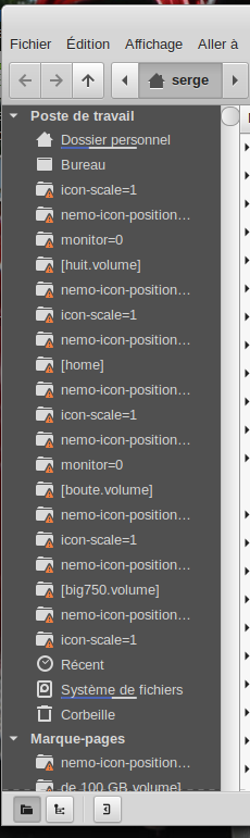

Depuis hier, j'ai mes marques-pages dans Nemo qui sont affichées caca :
Comment rétablir un affichage correct ? (je pourrais effacer les marque-pages un par un, mais c'est fastidieux)

Trouvé ! Le fichier des marque-pages de Nemo (et je suppose les autres explorateurs de fichiers) se trouve dans ~/.config/gtk-3.0/bookmarks. Il suffit de l'effacer et de remplir à la main les marque-pages...
