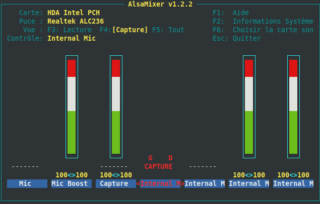

Grand grand débutant sur Linux, je viens d'installer Mint sur un Lapttop Lenovo. Tout fonctionne à merveille sauf le micro intégré. Gooel Meet me dit qu'il est coupé dans les paramètres systèmes. Débutant, enseignant, je n'y connais absolument rien... :)

Avec AlsaMixer je vois que le MIC est indiqué comme fermé :
Merci pour votre aide

J'ai testé avec Audacity et d'autres softs d'enregistrement mais rien... Le micro n'est pas coupé via Fn.

Bon, j'ai installé Pavu
Maintenant le mic fonctionne avec Audacity mais tjrs pas sous Chrome quelque soit le site (Meet, OnLine record...).

Merci !
Ça fonctionne.
mais pourquoi décocher cette case c'est pourtant les éléments par défauts non ?
