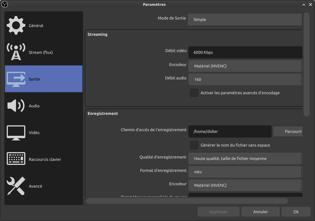

Bonjour Didier.Pas grave, c'est pas moi qui suis ennuyé avec OBS
Donc tu as bien la version des dépôts "Installé : 25.0.3+dfsg1-2".
D'après ta précédente réponse, j'ai cru que tu avais installer le flatpak de la logithèque.

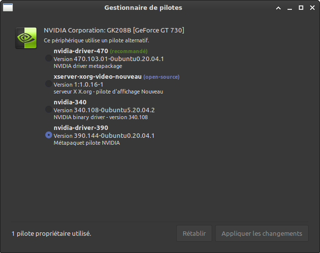

J'essaye de l'installer sur ma GT 630 pilote 390 et je te dis quoi....

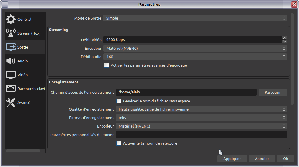

J'ai installé obs, celui des dépôts, comme toi. Et cela fonctionne parfaitement.
alain@alain-System-Product-Name:~$ inxi -G
Graphics: Device-1: NVIDIA GK208 [GeForce GT 630 Rev. 2] driver: nvidia v: 390.144
Display: x11 server: X.Org 1.20.13 driver: nvidia unloaded: fbdev,modesetting,nouveau,vesa
resolution: 1280x1024~60Hz
OpenGL: renderer: GeForce GT 630/PCIe/SSE2 v: 4.6.0 NVIDIA 390.144
alain@alain-System-Product-Name:~$Code : Tout sélectionner

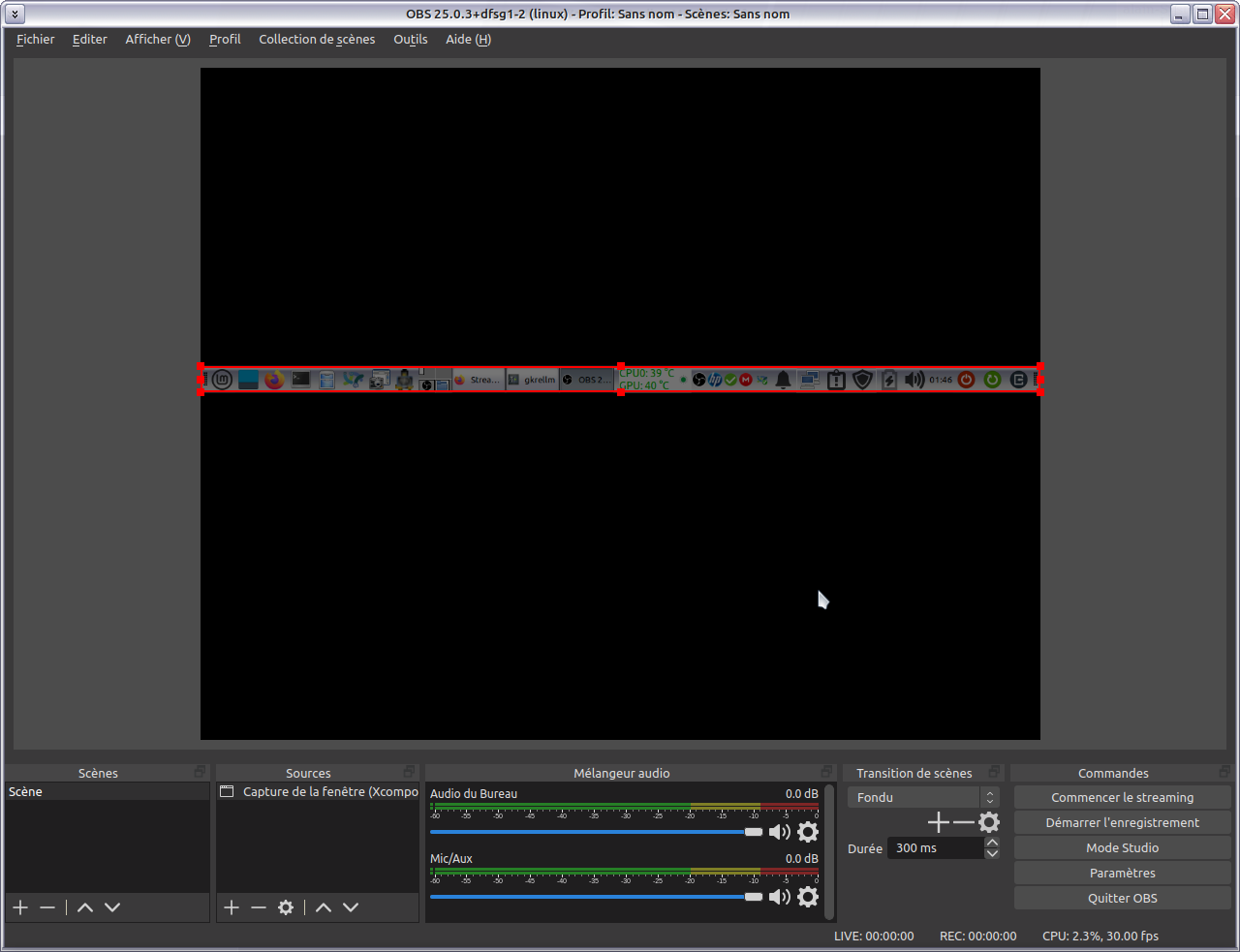

Je n'ai pas de caméra sur ce PC alors j'ai juste fait "afficher la fenètre" comme il n'y en avait pas d'ouverte ça a juste mis le tableau de bord.
Donc ça fonctionne avec un GPU fermi et le pilote 390...
Faut chercher ailleurs le problème chez toi.
Alors en lançant pour la première fois OBS, j'ai vu qu'il y avait possibilité de configurer des trucs sur la résolution et les fps. Peut être que ta configuration d'OBS n'est plus adéquat avec la dernière mise à jour?
Ce n'est qu'une suposition, je cherche, j'ai des idées, je les émets, mais sûr de rien...
Tu vas donc tenter ça:
sudo mv ~/.config/obs-studio ~/.config/obs-studio-bak
