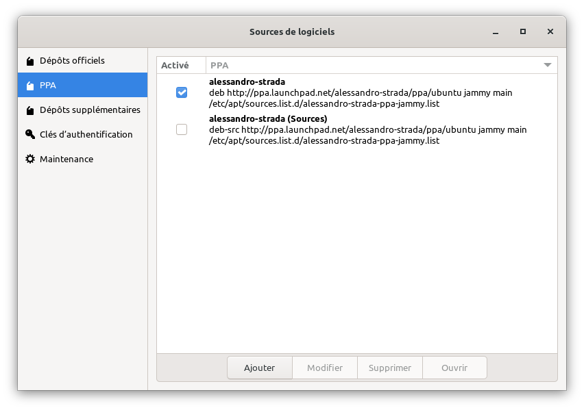

Sinon je pense que le message à retenir est bien celui qui te dit que tu as des dépôts tiers qui empêchent la migration. Lire ce post qui l'explique.
!! ERROR: The following 3rd party repositories were detected. Disable them and refresh your APT cache.
- Proprietary GPU Drivers (LP-PPA-graphics-drivers) - ppa.launchpad.net
Et je pense que tu as une piste comme montré dans cette copie de fenêtre.
