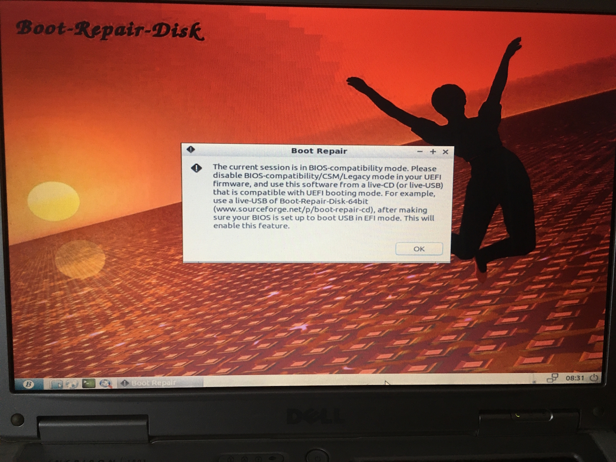

J'ai booté dessus en cochant l'option nomodeset quand j'ai lancé boot repaire j'ai le message suivant :

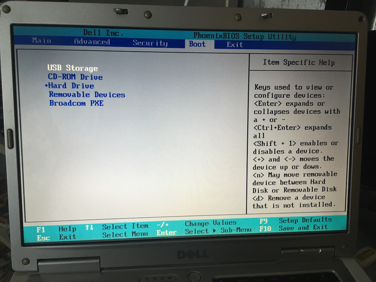

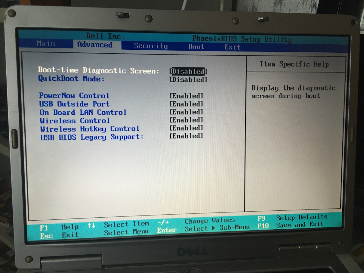

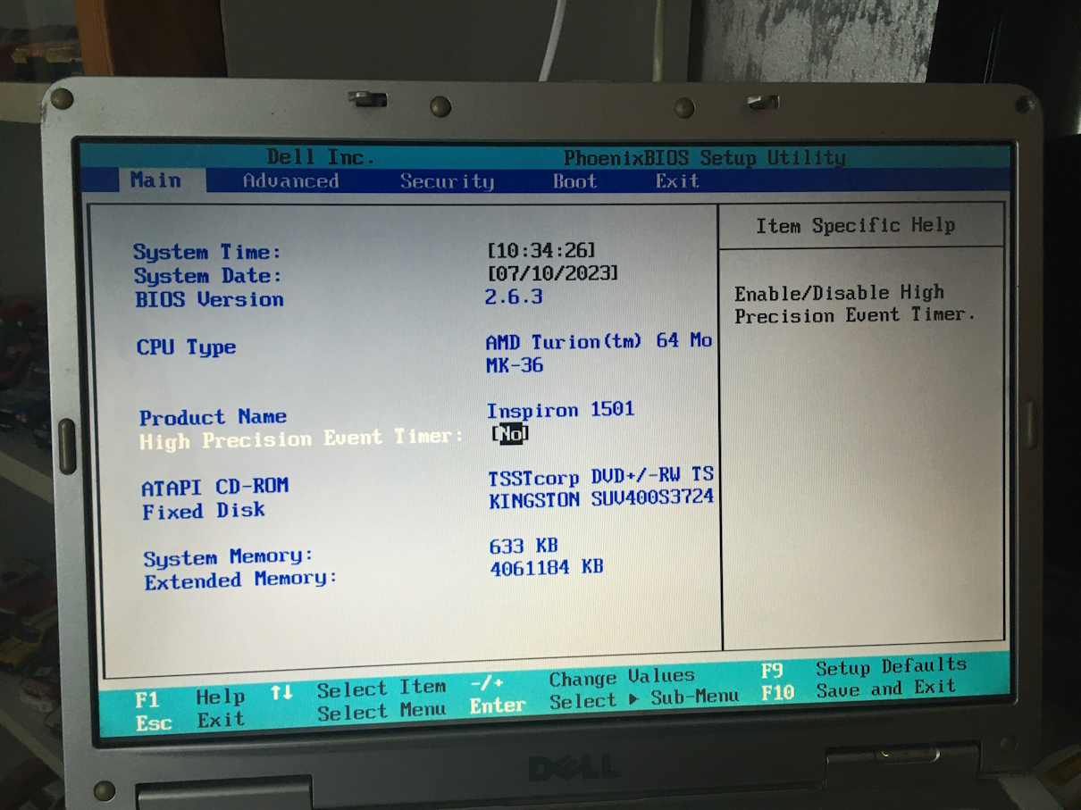

J'ai cherché au niveau du bios j'ai rien comme option voir les écrans que j'ai avec très peu d'options modifiables:
Concernant l'option USB BIOS Legacy support si je la mets "disabled" je ne boot plus sur la clé

Et il se passe quoi quand tu cliques sur OK du message de boot repair?
Enfin...Quoi qu'il en soit il y a quand même quelque chose qui c'est mal passé pendant l'installation.
Car ton bios (heureusement "conventionnel") était en UEFI car l'installateur en mode automatique t'a créé une partition boot EFI.
Cela devrait fonctionner directement.
Mais ! Je ne vois nul part (ok je suis un peu miro) dans ton bios la possibilité de désactiver le secure boot, le démarrage rapide, ni le basculement legacy/EFI ("USB BIOS Legacy support" concerne l'USB pas le sytème donc a laisser sur enable). En fait il est très succinct...

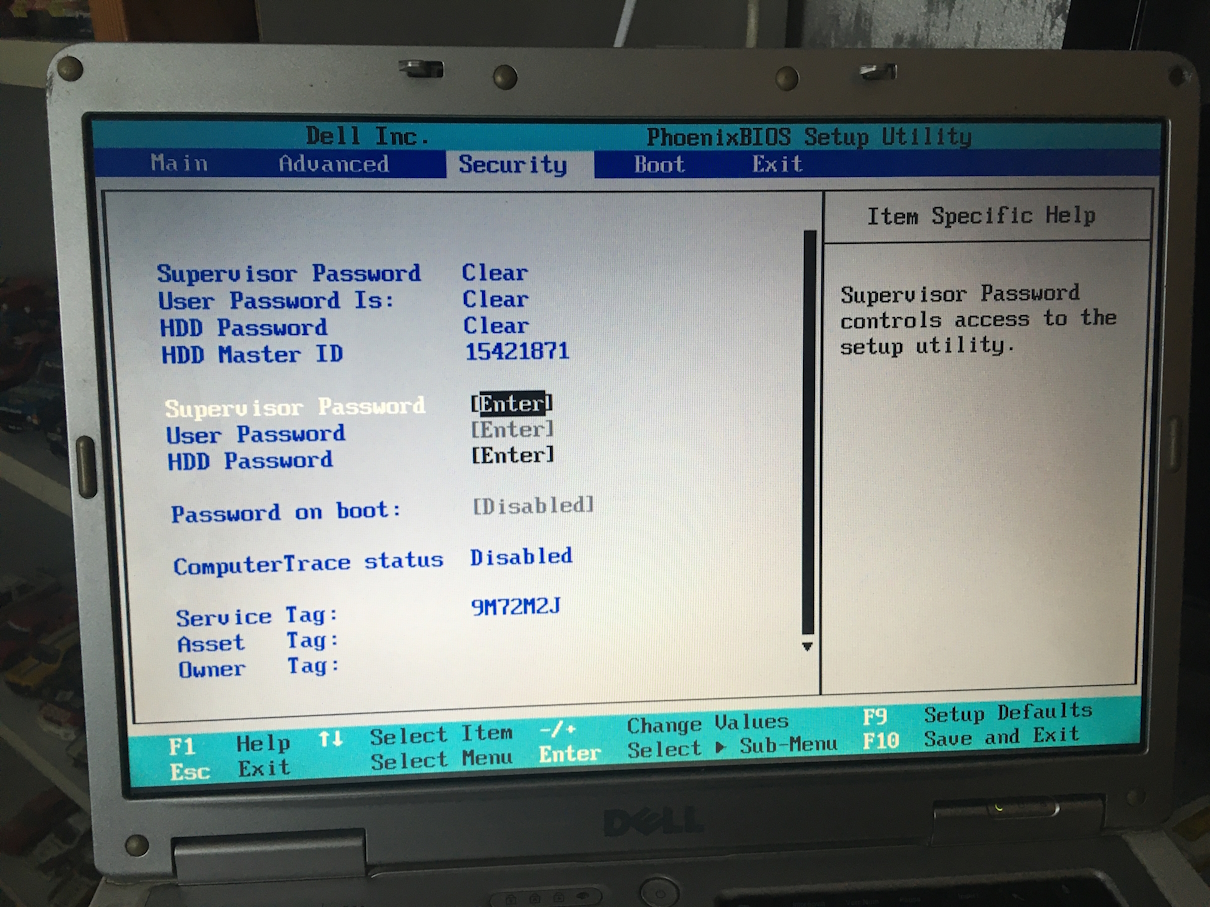

Souvent (mais pour celui la précisément je ne sais pas), il suffit de renseigner un mot de passe bios pour avoir accès à plus de paramètres.

Bonjour quand je clic ok sur boot repaire j'ai ce message systématiquement
Quelque soit les options que je puisse cliquer dans boot repaire je reviens toujours sur ce message
Si tu regarde les copie d'écran que j'ai mises j'ai l'option quick boot mode en disable. Par contre vu le peu d'option que j'ai dans le bios voir les copies d'écrans dans le précédent message passer en legacy je vois rien qui correspond à ça. J'ai essayé en mettant un mot de passe j'ai aucune option en plus après reboot.
J'ai réinstallé 3 fois en partant d'un clé faite sous linux ou sous windows avec rufus j'ai le même résultat à chaque installation.

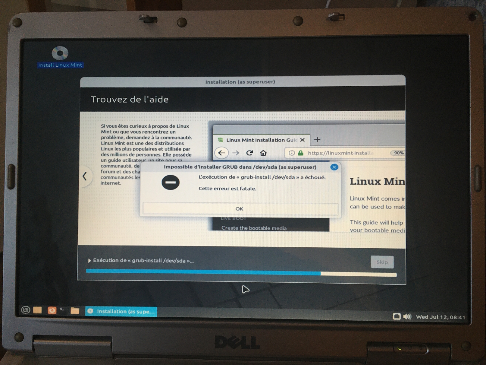

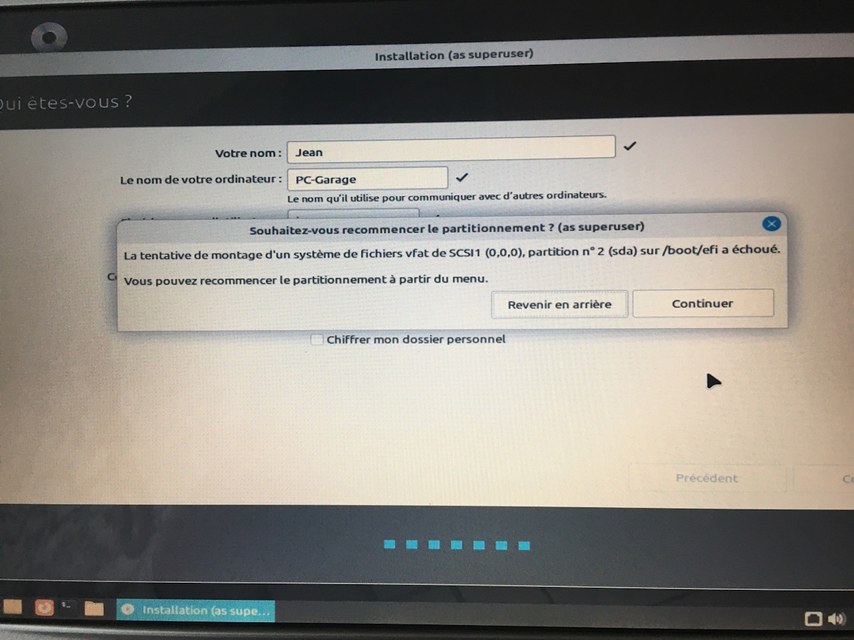

Ce que je ne comprends pas c'est que les versions de mint ne répondent pas toutes de la même manière, là j'ai essayé avec mint mate (clé faite sous windows 11 avec rufus 4.1) et à la fin de l'installation ça m'a dit qu'il était impossible de mettre le grub sur SDA et error fatal!...je ne peut rien pu faire.

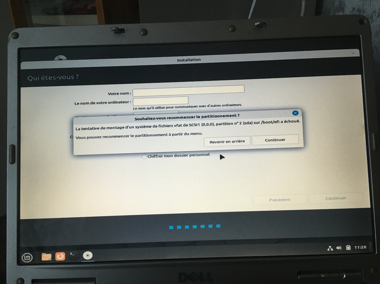

Je vais essayer avec la version cinnamon (clé faite sous windows 11 avec rufus 4.1) => voilà le message par contre j'ai la main mais je ne sais pas ce qu'il faut modifier
Là je retente mate avec un clé faite sous linux mint pour voir => j'ai le message suivant mais je ne sais pas ce qu'il faut modifier
