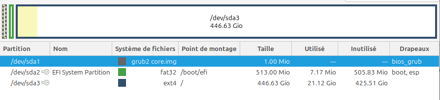

Un coup de gparted sur la nouvelle install me montre une partition grub, une partition efi/boot et le reste en ext4

Une chose m'nterpelle: c'est la partiition grub... pourquoi installée à cet endroit ?
