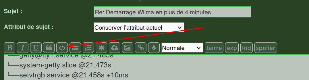

- Bateson
- Messages : 1088
Re: Démarrage Wilma en plus de 4 minutes
Bonjour Michel Riez,
Pour commencer, au lieu de mettre ta configuration dans le corps de ton message, mets la dans ta signature technique (là où tu as mis "Michel Linuxien depuis 1 an.". Histoire de permettre à ceux qui te lisent et éventuellement te répondent, de ne pas s'emm...er à remonter à ce message pour voir de quoi tu causes.
Si tu ne vois pas comment faire, regarde là:
viewtopic.php?f=33&t=22098
ou là:
viewtopic.php?f=2&t=1514
Et pour les retours de commandes, oui c'est ça:
les balises sont là:
Pas de soucis, mais il faut juste que tu t'adaptes au fonctionnement.je vous prie de m'excuser, je débute, d'où mes erreurs.
ou là:
et ça donne ça:Est-ce bien comme cela qu'il faut faire ( les Balises c'est <> ? )
