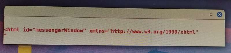

LE problème de CE nouveau sujet est : ayant malencontreusement effacé mon profil thunderbird pendant mes bidouillages, j'essaie de le relancer avec la dernière sauvegarde (28/11/2024) que je fais régulièrement. ET, oh curiosité, j'obtiens le message suivant (dans les 2 systèmes qui fonctionnent encore en montant bien la partition externe)
Evidemment le lien vers w3.org n'est qu'une info qui ne donne rien.
J'ai désinstallé et réinstallé thunderbird... bernique.
Si quelqu'un a une idée ? (celle-ci me vient en écrivant : pour un dépannage à court terme, je vais le démarrer sur son profil 'naturel' et copier dans ce profil tout mon dossier de sauvegarde, j'ai déja eu l'occasion de faire et ça avait fonctionné ?)

Cela fait plusieurs fois (dans 2 systèmes différents) que je désinstalle 'thunderbird' par l'option du menu et que je le réinstalle, espérant ainsi éviter le bug incompréhensible suivant que j'avais au démarrage (encore un souci surgi d'on ne sait où?):
Réalisant que l'option désinstaller du menu est 'incomplète', j'ai donc fait un "apt remove thunderbird"... un "autoremove" par sécurité, puis je l'ai réinstallé et (ouvrez bien les yeux) sans aucun paramétrage préalable, je le lance, supposant que je vais devoir le faire comme d'hab, ce paramétrage, en créant le profil qui va chercher ma ntfs externe... et là...
il démarre instantanément avec le profil de ma ntfs externe (où j'ai remis ma dernière sauvegarde du 28/11/24 à la place du dossier que j'abandonne aux orties), et je vois apparaître sans y croire tous les messages que je n'ai pas chargés depuis 48h depuis mon serveur 'gmx'... (et il a donc zappé d'utiliser "son" profil par défaut dans le /home/dbi25/.thunderbird)
et là, je me mets à genoux et remercie mon ange gardien :oops: :B
Le plus incompréhensible: dans l'ancienne install mon nom d'user était "dbi24", et dans la nouvelle j'ai mis "dbi25"... COMMENT a t-il fait le rapport entre les deux?? en dehors de mon ange gardien, je ne vois vraiment pas...
