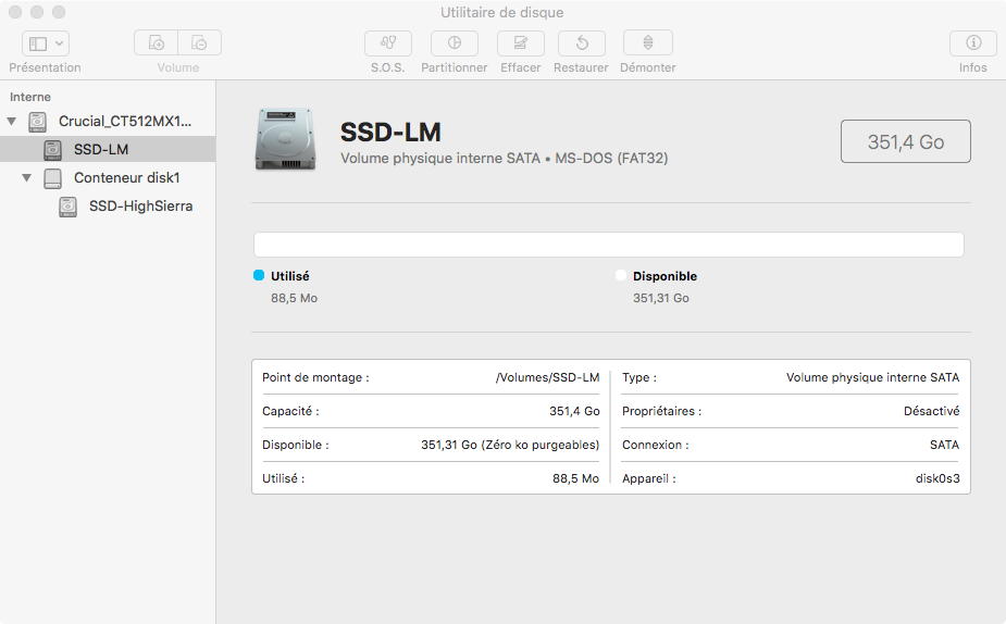

Ensuite, avec Unetbootin, j'ai fait ma clé USB bootable comportant le fichier ISO de Linux Mint. Préalablement, j'avais formaté cette clé en schéma MBR et MS-DOS (FAT32).

Et je vais devoir, à partir de ma partition "SSD-LM", la scinder en 3 avec GParted : une partition pour LM montée en racine (/), une pour les données montée en /home et une pour le swap. C'est ça ? Pour ce faire, puis-je m'appuyer sur les 3 photos de la page 18 du guide de l'utilisateur LM 13 ?
