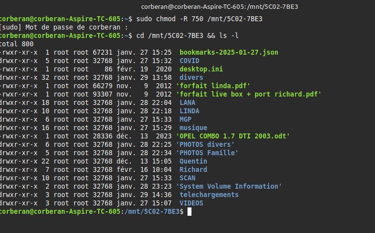

pour la 2eme commande il ne se passe rien.
la 3eme c est resté en root partout.

En fait y'a un truc qui me chagrine, c'est le fait que ton 2ème disque dur soit monté dans le dossier /mnt.
Ce deuxième disque dur c'est un disque interne (pas branché via USB) qui se monte/connecte quand ton PC démarrre ?
En tout cas, il vaudrait mieux qu'il soit monté dans le répertoire /media, ce qui résoudrait ton souci facilement.

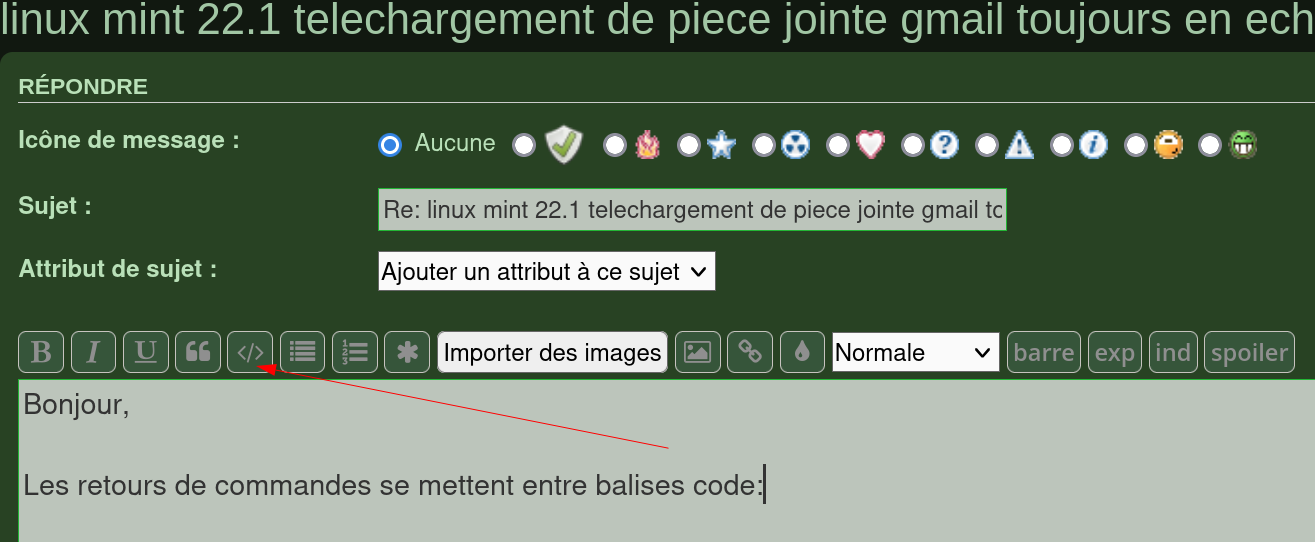

Bateson
Messages : 1067
Localisation : Maine & Loire
Re: linux mint 22.1 telechargement de piece jointe gmail toujours en echec
Message par Bateson »
Les retours de commandes se mettent entre balises code:
Sinon plus compliqué à lire et à utiliser.
Je le fais sur ton message précédent

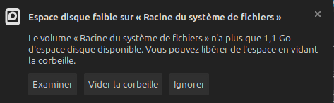

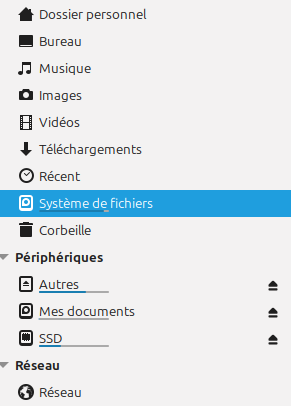

et j ai perdu tout mes fichier... :-o
et l ai d autres interrogations :
pourquoi le disque systeme n est pas sur mon ssd ?
mon ssd a encore de la place mais un message m indique que mon disque systeme est plein.
voila une capture des mes disques
j ai installer linux parrallement a windows 10 en attendant de me faire a linux (histoire d avoir une porte de sortie j ai des soucis avec linux)
j ai du faire une bourde a l installation de linux....
je comprends vite mais faut généralement m expliquer longtemps et de manière différente... ;)
