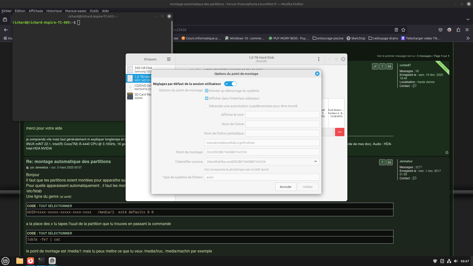

Il faut que tes partitions soient montées pour apparaître sur ton bureau et c'est ce que tu fais manuellement en cliquant sur celles ci dans le panneau gauche du gestionnaire de fichiers
Pour quelle apparaissent automatiquement , il faut les monter au démarrage en écrivant une ligne par partition dans le fichiers
/etc/fstab
Une ligne du genre (si ext4)
UUID=xxxx-xxxxx-xxxxx-xxxx-xxxx   /media/1  ext4 defaults 0 0
a la place des x tu tapes l'iuud de la partition que tu trouves en passant la commande
lsblk -fe7 | cat
le point de montage est /media/1 mais tu peux mettre ce que tu veux /media/truc, /media/machin par exemple

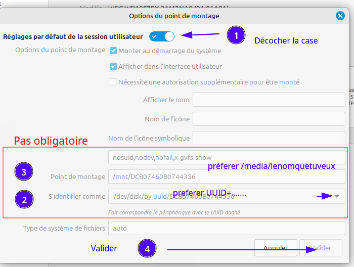

Avec Disques effectivement la case et cochée , mais pour effectuer le montage il faut presser sur Valider en bas et ta partition sera montée au prochain démarrage
dans la capture qui suit tu peux mettre le nom qui apparaîtra dans le panneau gauche de ton gestionnaire de fichier
et choisir plutot comme point de montage /media/lenomquetuveux
et a s'identifier comme plutot choisir dans le menu déroulant UUID=xxxxxxxxxxxx
Mais ce n'est pas obligatoire , ça fonctionnera quand meme
