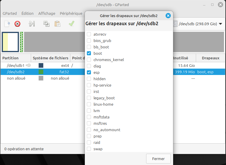

Créer une partition de 300 à 400 Mo en Fat32, cliquer droit dessus → gérer les drapeaux, cocher boot, esp se cochera automatiquement

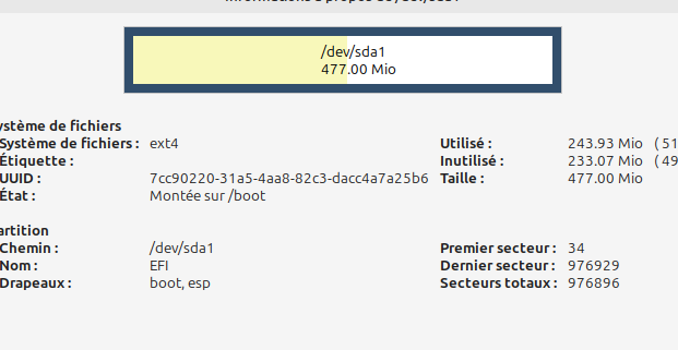

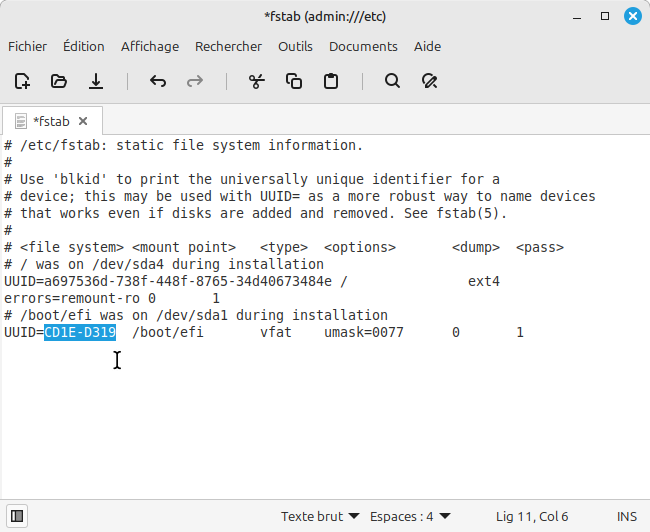

Cliquer droit sur la partition → Information, copier et noter l'uuid (en surbrillance sur la capture)
fermer gparted

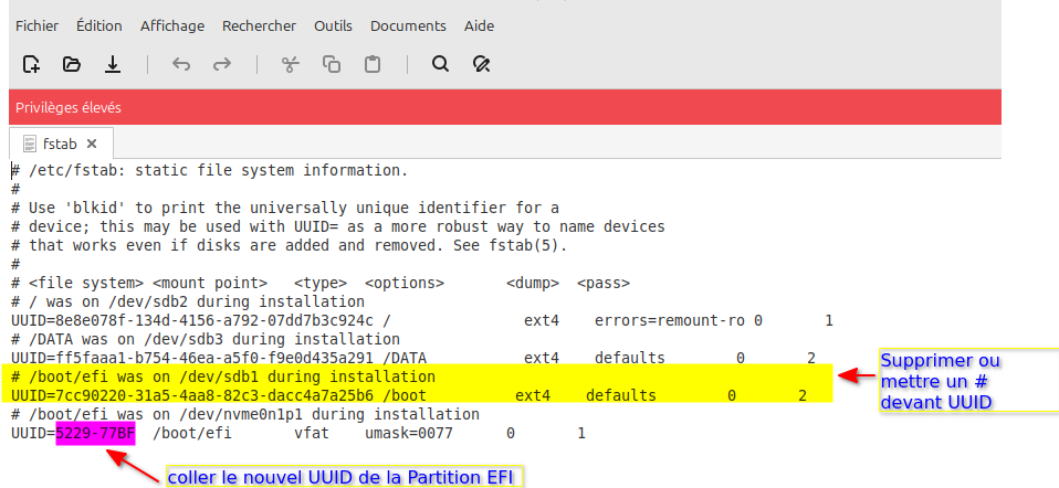

Modifier le fichier fstab pour coller l'uuid à la place de celle qui est déjà sur la ligne pour EFI
Pour ouvrir le fichier
xed admin:///etc/fstab
Ou avec nano

Une observation: sur la capture où se trouve UUID, c'est sur sdb2
sur la capture du fichier fstab , cest sur sda1
Ça ne pose pas de problème? ne faudrait il pas modifier sur fstab ?

Oui, j'ai oublié de préciser pour les numéros de disques
C'est à adapter à ta situation
Là pour faire mon essai, j'ai cloné avec gparted un système qui était sur un autre disque donc il se retrouve en sda1 et j'ai créé la partition EFI en sda2
Mais peu importe en fait où se trouvent ces partitions
L'UUID qu'il faut coller dans fstab c'est celle de la partition EFI
par contre, pour la réinstallation de grub, il faudra adapter, si ton disque apparait en sdb au lieu de sudo grub-install /dev/sda ce sera
sudo grub-install /dev/sdb

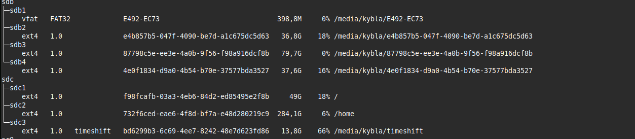

par contre , j'ai branché ce ssd externe sur l'autre PC, choix du Boot/Ubuntu et là ça ne fonctionne pas, pas de grub du ssd externe
Bash ...........

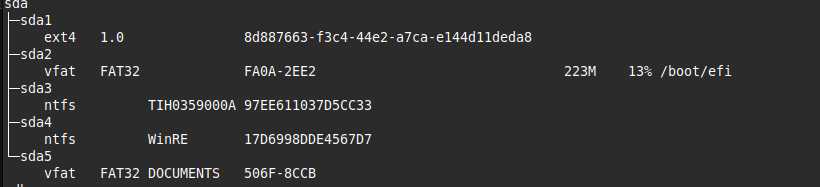

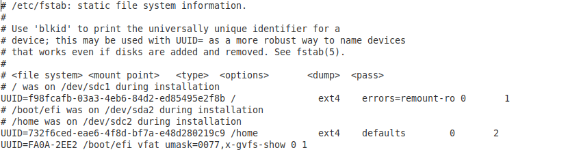

je joins quelques captures :
EDIT: l'autre pc est en W11 , peut être un formatage différent est nécessaire?

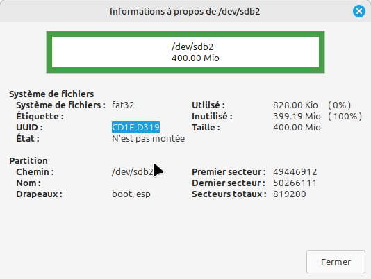

La partition EFI, il fallait la formater en FAT32
je ne sais si tu peux démarrer sur ce système, (apparemment oui puisse que la capture le montre) si oui, lance-le, sinon nous le ferons en live, mais ce ne sera différent pour les commandes
Donc clic droit sur sda1 → Formater, choisis FAT32 et mettre les drapeaux boot, la case esp se cochera automatiquement.
Relever le nouvel UUID de cette nouvelle partition et le coller dans fstab a la place de l'autre (surligné en bleu sur la capture)
(En général, les UUID de partions Fat32 sont de 8 chiffres lettres séparés en deux par un tiret, du genre, JH61-8BF9)
Puis supprimer les lignes surlignées en jaune
sudo mount -a
et

Oui, pour formater j'avais fait , lors de linstall., en FAT32 mais ça me donnait un refus
oui j'avais vu pour le UUID qui était 646C-DEB1
je vais rectifier maintenant, puis je m'absente, je ne pourrai pas tester sur l'autre pc

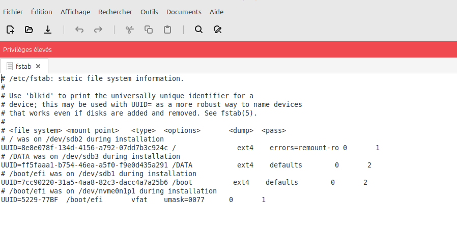

alors voilà, je galère je galère
j'ai fait une nouvelle install., le ssd exyterne est bien reconnu dans le grub du pc de l'install., je boot dessus sans problème.
sur l'autre pc: 1 W11 en interne sda , 1 LM ssd externe sdc , dual boot donc
dans le grub apparait bien le sdb ( le nouveau en externe) lorsque je boot dessus et beh non Error bash etc.......
dans cette situation , sdb n'apparaîtpas dans fstab.
une idée ?

Non pas d'autres idées, Le système EFI n'est pas si souple que l'ancien système
Désolé
