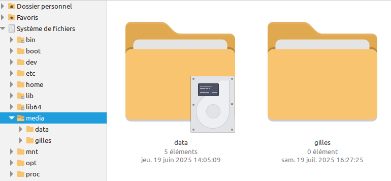

J’ai un DD externe pour sauvegarder mes données. J’ai voulut mettre ses données sur mon nouveau PC avec LMDE dans ma partition /media/data. J’ai merdouillé avec Grsync… A la sortie de ce merdoyment j’ai mon dossier /media/gilles qui semble avoir changé d’aspect ! Effectivement j’ai voulut effacer son contenu ; mes données étaient incomplètes et pensais qu'il étais là suite à mon action :oops: J’ai utilisé une commande qui doit être
sudo rm -fr
N’est il plus réellement le même, faut il que je rétablisse quelque chose et si oui comment ?

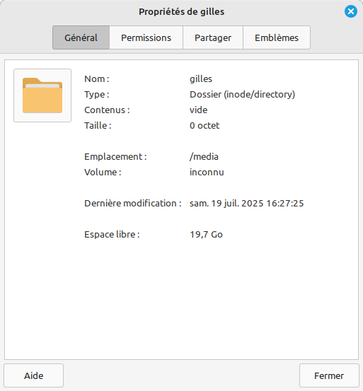

Le dossier Gilles qui se trouve maintenant dans média à coté du data que j'ai crée, je pense qu'il s'agit d'une copie du dossier gilles situé dans mon home. Dans media j'ai effacé le contenu avec une commande rm qui ne l'a pas dézingué complètement (en ciblant gilles dans média!). Dans home il est toujours présent avec sont contenu.
Dans média est il vraiment là par accident (parce que je ne suis sur de rien) et si oui puis je le supprimer.
D’après mes recherches je dirais que oui : c'est un fichier inode/dirctory nom : gilles (voir image plus haut) ce qui confirmerai une copie à l’insu de mon plein gré de "gilles" de mon home dans media.

Re: Dossier du groupe root modifié par erreur
Dans /media, tu as data qui est le point de montage que tu as créé pour ta partition de données séparée.
Tu as aussi Gilles qui est le point de montage des partitions non montées au démarrage, des disques et clé USB.
Tu ne t'occupes pas de Gilles, juste de /media/data pour tes données
