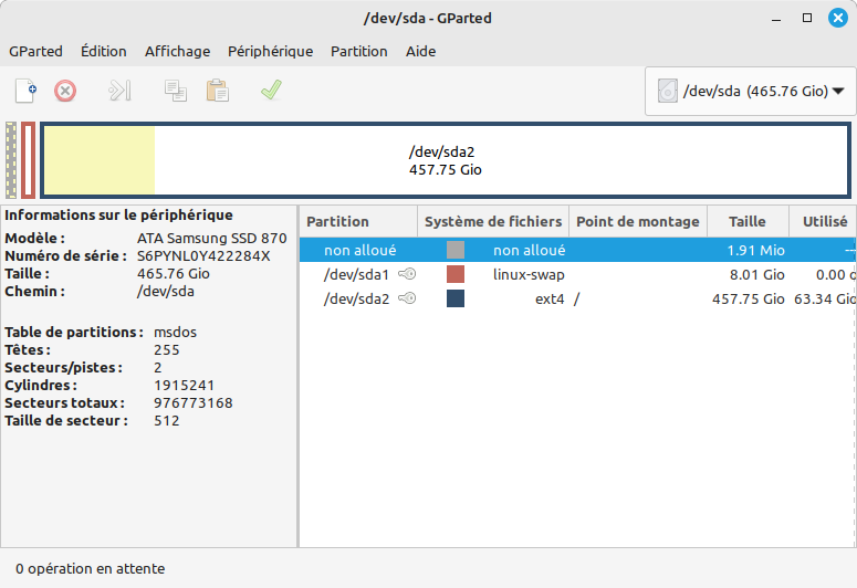

bonsoir. voici la réponse à ta commande:

gparted
donne:
Par contre je ne comprends pas bien la dernière partie de ton message. si je clique sur "créer une table de partition" il me réponds que j'ai 2 partitions actives en cours et qu'il est impossible de créer une table de partition lorsque les partitions sont actives. Faut il que j'utilise gparted depuis un live usb? en créant des partitions GPT je suppose que je reformate tout ? ou bien ça peut se transformer sans réintallation? autre question si je crée un table de partition gpt sur quelle partition, les deux, sda1,sda2 ?
"sinon la déclarer comme partition EFI en lui mettant le point de montage /boot/efi " comment ça se fait ?
merci pour toutes ces précisions.

Messages : 3343
Re: non reconnaissance de windows par le grub linux
Tu ne peux créer de table de partition que si le disque ne contient pas de partition, c'est donc dans le cas où tu envisages de réinstaller LM.
Donc si c'est le cas, il faut supprimer les partitions et créer une table de partitions, bien sûr prendre soins de sauvegarder les données persos.
(Pour éviter de sauvegarder et réincorporer après l'installation, en général, on fait une partition pour le système de 40 à 50 Go, puis une autre pour les données où l'on met le point de montage /home.)
