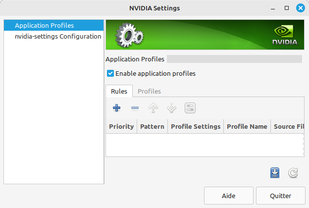

Fuster13012 a écrit : sam. 26 juil. 2025 09:39Pourtant j'ai bien chargé le logiciel Nvidia dans la logitech mais il ne me donne aucune information
C'est sûrement car actuellement c'est ta puce intel qui fait l'affichage donc le panneau de Nvidia ne voit pas de carte à son nom.
