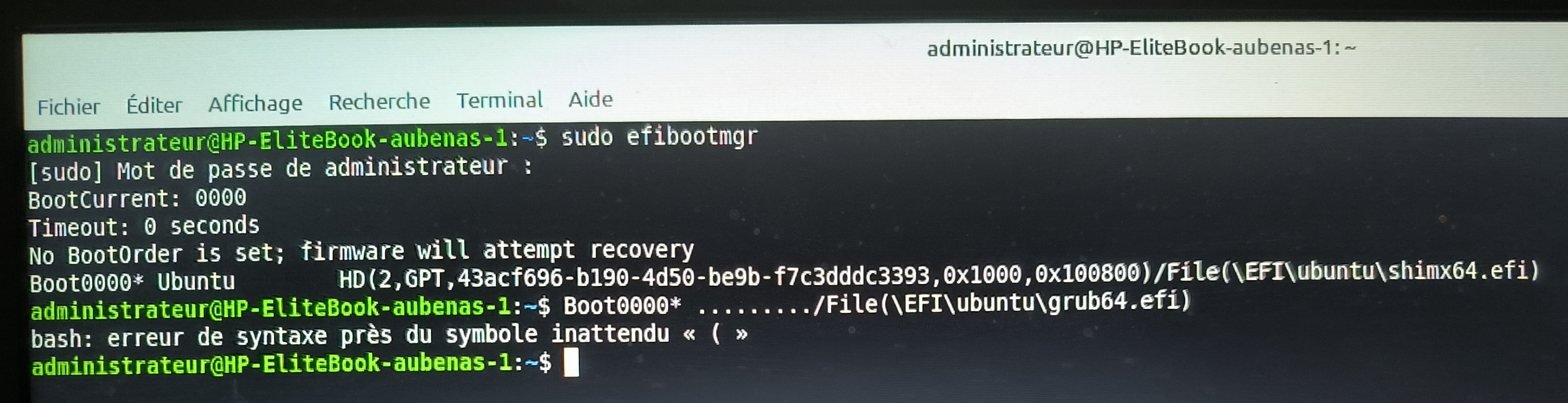

bonjour, je dois vraiment être une buse, mais je n'ai pas accès à certains réglages dans F10.
j'ai fais des photos que je tiens à ta disposition
Define customized boot option: \EFI\ubuntu\grubx64.efi (Attention cela réinitialise fast boot et le BIOS).
- UEFI only (without CSM).
- UEFI boot order: customized boot on top
ces trois lignes sont absentes dans les choix du bios
D'autre part, voila le résultat des commandes dans le terminal

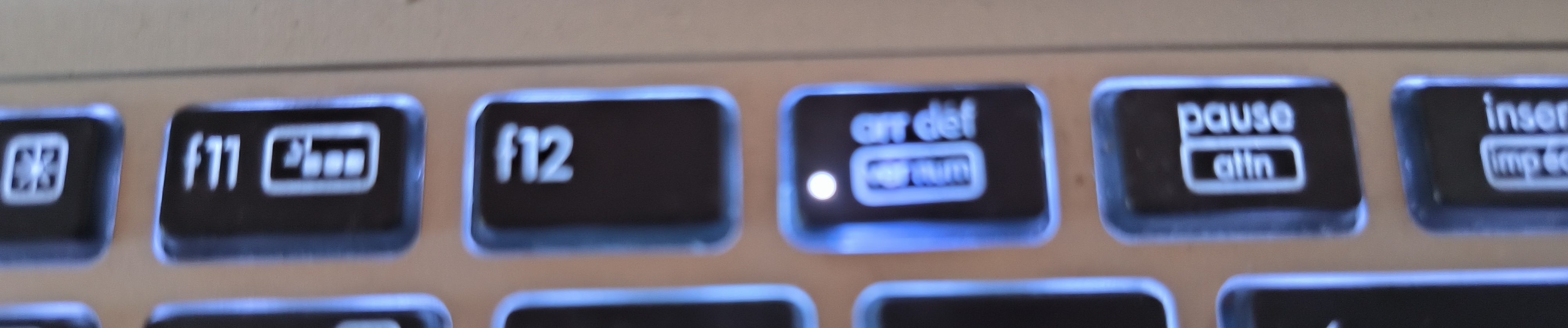

j'ai aussi une touche qui s'est allumée et pas possible de l’éteindre (pas de pavé numérique)
merci du temps que tu passe à m'aider, si je n'en avais pas plusieurs à migrer, il serait passé à la benne !!!!!!

Dupo
Re: re-demarrage "en boucle"
Message par Dupo »
shimx64.efi est défini en lieu et place de grubx64.efi, et comme tu as désactivé le secure boot, et bien ça fonctionne pas. Donc, il faut "remplacer" \EFI\ubuntu\shimx64.efi par \EFI\ubuntu\grubx64.efi
Via le terminal :
1. lance la commande lsblk afin de savoir si ton disque principal est situé sur /dev/sda
2. Si c'est le cas, lance la commande :
sudo efibootmgr -c -d /dev/sda -p 2 -L "ubuntu" -l "\EFI\ubuntu\grubx64.efi"
Remarque: ubuntu pour être cohérent avec l'installation initiale.
3. sudo efibootmgr (afin de vérifier qu'il a ajouter cette entrée dans efibootmgr). Si cette dernière est en Boot0001* ubuntu
Nous allons la définir en premier via : sudo efibootmgr -o 0001, 0000
Donc, tu devrais avoir (après avoir relancé la commande sudo efibootmgr) :
Boot0001* ubuntu ........./File(\EFI\ubuntu\grubx64.efi)
Boot0000* Ubuntu ..................../File(\EFI\ubuntu\shimx64.efi)
Si c'est ok, tu dois obtenir le menu grub.
Vérifie également dans ton bios, l'ordre de démarrage.
Remarque: Si cela ne passe pas avec "\EFI\ubuntu\grubx64.efi" alors remplace par "\EFI\ubuntu\GRUBX64.EFI"

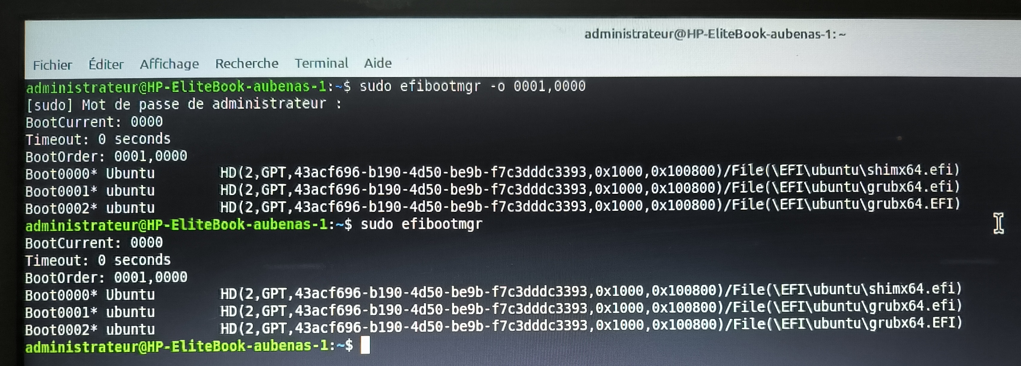

re,
la commande est bien
j'ai respecté les espaces et c'est bien un o minuscule avant 0001 ?
j'obtiens
Malformed BootOrder order 0001
Hewlett-Packard
EliteBook Folio 9470m
Linux Mint 22.1 XIA
Dupo
Message par Dupo »
peux tu afficher le résultat de la commande sudo efibootmgr ?
Désolé, mais il ne faut pas indiquer d'espace dans la commande sudo efibootmgr -o ....
Une erreur de ma part.
Il faut lancer la commande comme ceci : sudo efibootmgr -o 0001,0000

patrolien
Messages : 25
Enregistré le : mer. 13 août 2025 22:24
Message par patrolien »
voila voila......

Dupo
Message par Dupo »
@patrolien: Ok. Il y a une entrée qui ne sert à rien (doublée). Cette entrée est la Boot0002* ubuntu .......
Nous allons la supprimer
sudo efibootmgr -b 2 -B
Ensuite
sudo efibootmgr
afin de vérifier que nous avons Boot0000* et Boot0001*
Donc, il devrait démarrer sur Boot0001* ubuntu avec grubx64.efi puisque l'ordre de démarrage est 0001 puis 0000.
Redémarrer le PC et vérifier avec touche F9 et/ou F10, l'ordre de démarrage qui définira en premier 'ubuntu'.
Vérifier dans le bios si tous les paramètres sont correctes. Si ok, tu devrais obtenir le menu Grub de Linux Mint 22.1.
