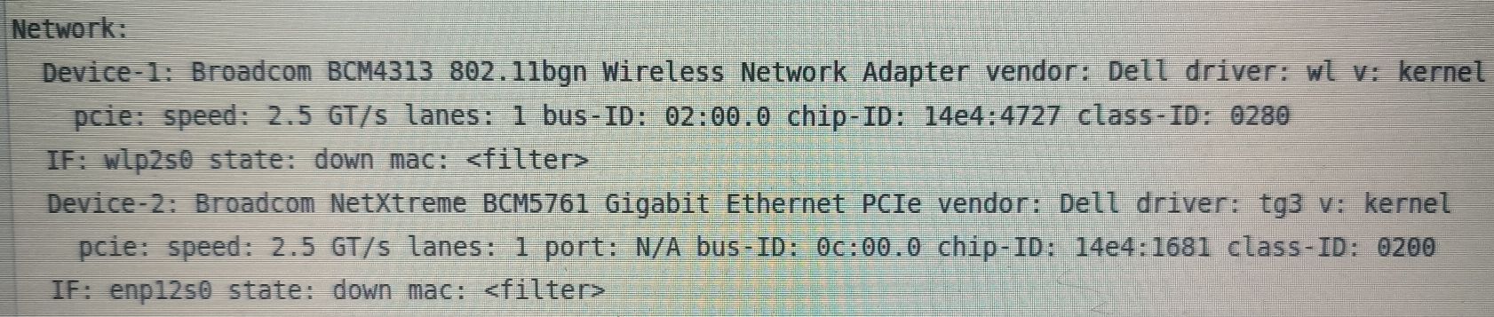

Bonsoir, après l'installation de Mint, le wifi est désactivé et impossible de l'activer, l'install précédente était W10 et le wifi fonctionnait sans soucis.
mes drivers sont à jour (voir photo)
merci de vos conseils éclairés, la machine est un Dell Latitude E5430

Bonjour et merci de tes conseils.
Voici ce qui s'affiche sur le terminal après les commandes demandées.

bonjour, je l'ai fait, quelle partie je t'envoie ? il y a au bas mot 200 lignes.
