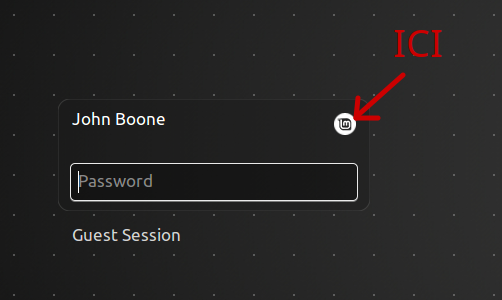

C'est sur l'écran de démarrage (celui où tu mets ton mot de passe), que tu choisis si tu veux démarrer sur XFCE ou cinnamon.

Ah c'est là !! jamais j'aurais pensé cliquer sur le petit logo ! par contre j'ai pas xfce. J'ai trois lignes pour cinnamon (par defaut, Sotfware Rendering et Experimental) et une Defaut Xsession, mais pas XFCE.
