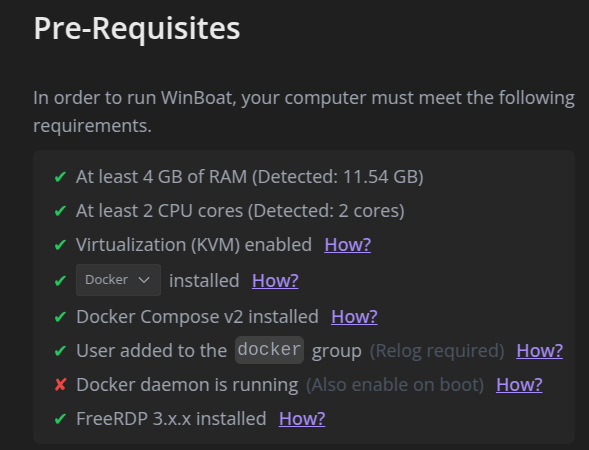

Je veux lancer Winboat sur mon poste (Linux Mint 22.2). pour faire simple, je suis bloqué à l'étape :
Docker daemon is running (Also enable on boot) How?
J'ai bien suivi le lien de l'application lancée, mais impossible. Redémarrage du poste à chaque fois meme résultat.
Pourtant :

Mon but étant de lancer des applis Office 365 ou Win11 pour le boulot, ne pas installer une VM sur le poste (ressourses limitées, 2ème PC de ma signature
Si vous avez des pistes pour m'aider, m'aiguiller. Des vérifications à faire, je suis preneur.!!
