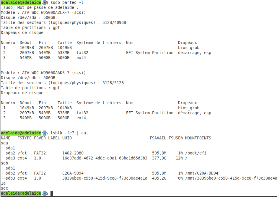

Je ne peux accéder à aucun disque via l'emplacement ordinateur.
Donc, les deux autres disques c'est :
adelaide@adelaide:~$ sudo parted -l
Modèle : ATA WDC WD5000AZLX-7 (scsi)
Disque /dev/sda : 500GB
Taille des secteurs (logiques/physiques) : 512B/4096B
Table de partitions : gpt
Drapeaux de disque :
Numéro  Début   Fin     Taille  Système de fichiers  Nom                   Drapeaux
 1      1049kB  2097kB  1049kB                                             bios_grub
 2      2097kB  540MB   538MB   fat32                EFI System Partition  démarrage, esp
 3      540MB   500GB   500GB   ext4
Modèle : ATA WDC WD5000AAKS-7 (scsi)
Disque /dev/sdb : 500GB
Taille des secteurs (logiques/physiques) : 512B/512B
lsblk -fe7 | cat
NAME   FSTYPE FSVER LABEL UUID                                 FSAVAIL FSUSE% MOUNTPOINTS
sda
├─sda1
├─sda2 vfat   FAT32       1482-2980                             505,8M     1% /boot/efi
└─sda3 ext4   1.0         16e37ad6-4672-4d8c-a0a1-68ba1d65d3b3  374,7G    13% /
sdb
├─sdb1
├─sdb2 vfat   FAT32       C20A-9D94                             505,8M     1% /mnt/C20A-9D94
└─sdb3 ext4   1.0         38396be0-c550-415d-9ce8-f73c30ae4a1a  404,2G     6% /mnt/38396be0-c550-415d-9ce8-f73c30ae4a1a
sdc
Entendu arghlub. Par contre, j'ai préféré les commandes de Jennatux, je trouve le résultat plus clair.

re ...
les commandes de jennatux sont nickel ... le plus de «blkid», c'est que cette commande te dit quelles partitions sont montées (ou pas).
Messages : 11800
Re: Accéder disque dur interne et externe
Tu as une partition (sdb3) montée dans /mnt, monte la dans /media
