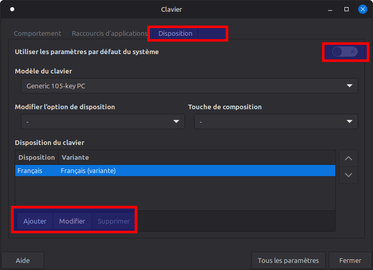

Je ne suis pas sous Cinnamon (suis avec XFCE), mais tu devrais retrouver un truc similaire sous Cinnamon : «Paramètres → Clavier → Disposition» :

C'est pas dans l'onglet raccourcis mais agencement (si il est sous Cinnamon)wormsf a écrit : lun. 23 mars 2026 18:47 Bonjour

merci pour ta réponse, mais
la commande setxkbmap fr ne conctionne pas, çà tourne un peu mais pas de changement
dans parametres/clavier, il n'a pas l'onglet disposition
