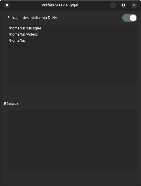

Rygel vas tres bien pour ça
Je suis sur Ubuntu, rygel est installé d'office et il suffit de cocher les cases des données que l'on souhaite partager, je ne sais sur Linux mint mais je crois que c'est disponible.
si non disponible sur mint
sudo apt install rygel
et
sudo apt install rygel-preferences
ce qui donne quand on le lance

Oui mais le logiciel n'apparaît nulle part. Rien dans la liste
rygel-preferences est déjà la version la plus récente (0.42.5-1ubuntu3).

si tu tapes rygel dans le menu, non plus ?
J'ai essayé ce matin sur xubuntu, j'ai mis la capture
essaye en collant dans le terminal
rygel-preferences

En tapant rygel-preferences dans le terminal, une fenêtre s'affiche.
Musique, video... ça va. Mais réseaux, je mets quoi ?
Et comment avoir un raccourci de cette fenêtre sur le bureau ?
Merci de ton aide.
