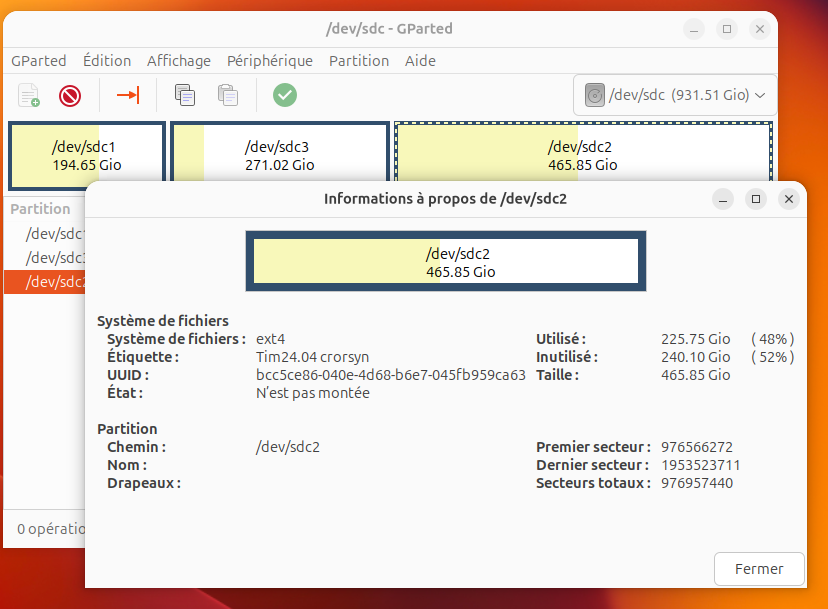

Le partitionnement (Gparted) ne m’a posé aucun problème. Par contre il doit y avoir un souci au niveau ce la copie du contenu de /home ou un souci de point de montage.
Voici ce que j’ai fait (après partitionnement) :
- Partitions : sda2 (syst) et sda3 destinée à accueillir le dossier USER
