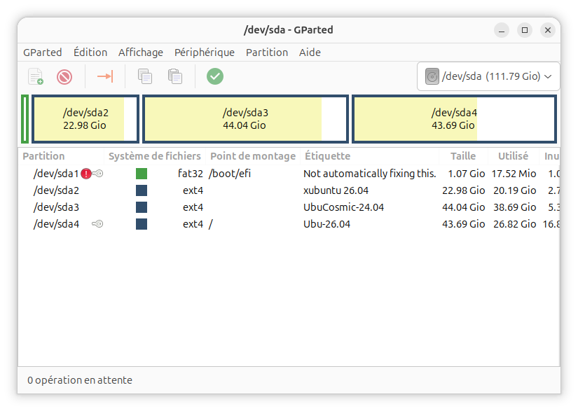

Tu peux préparer tes partitions sur ton disque avec gparted , le gestionnaire de partitions que tu trouveras dans le menu , repère ces partition que tu retrouveras dans l'installateur

https://www.fflmpics.fr/images/2026/04/ ... -09-27.png
Regarde sur gparted comment s'identifient la ou les partitions ou tu veux faire cette installation et dans l'installateur tu la ou les sélectionnera

Pour l'installation tu pourras te baser sur ça mais c'est pour une installation sur deux partitions, une pour le système et une autre pour les données , mais tu peux installe ton linux sur une seule partition
l'avantage des deux partitions c'est que si tu réinstalles une autre version plus tard, tu n'auras pas a te soucier des données
Oublie Windows
Depuis la clé bootable , une fois sur le bureau Mint , dans le menu tu as gparted , tu le lances et il y a un petit menu en haut a droite qui te permet de voir tes autres disques
https://www.fflmpics.fr/images/2026/04/ ... edf50e.gif

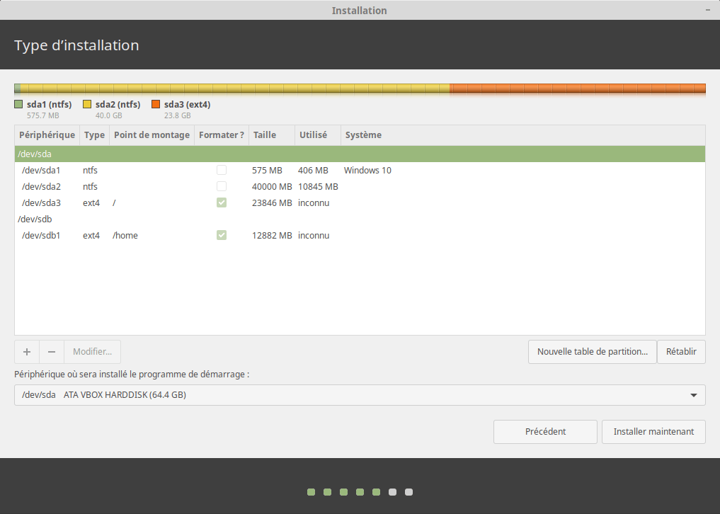

Ok, avec gparted j'ai trouvé le bon disque mais grâce à la taille.
Mais du coup, j'ai un autre soucis, quel est le choix que je devrais faire dans la liste sachant qu'après l'installation il n'y aura plus de windows sur la partition :

Messages : 6847
Re: Configuration du boot sur mon PC
prends le système de fichiers Ext4,
