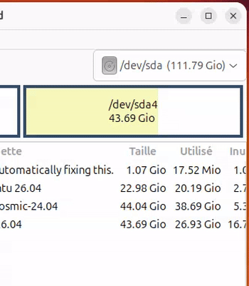

Les lettres C,D,G,E ou autres, ne veulent rien dire sur Linux
Les disques sur Linux s'identifient par
  • sda = premier disque
  • sdb = deuxième disque
  • sdc = troisième disque, et ainsi de suite
Les partitions s’identifient par un chiffre en plus de sda ou sdb, par exemple
la première partition du 1er disque, c'est sda1 la deuxième sda2 ,
celle du deuxième disque c'est sdb1 et sdb2 et ainsi de suite
https://www.fflmpics.fr/images/2026/04/ ... -09-27.png
Regarde sur gparted comment s'identifient la ou les partitions ou tu veux faire cette installation et dans l'installateur tu la ou les sélectionnera
