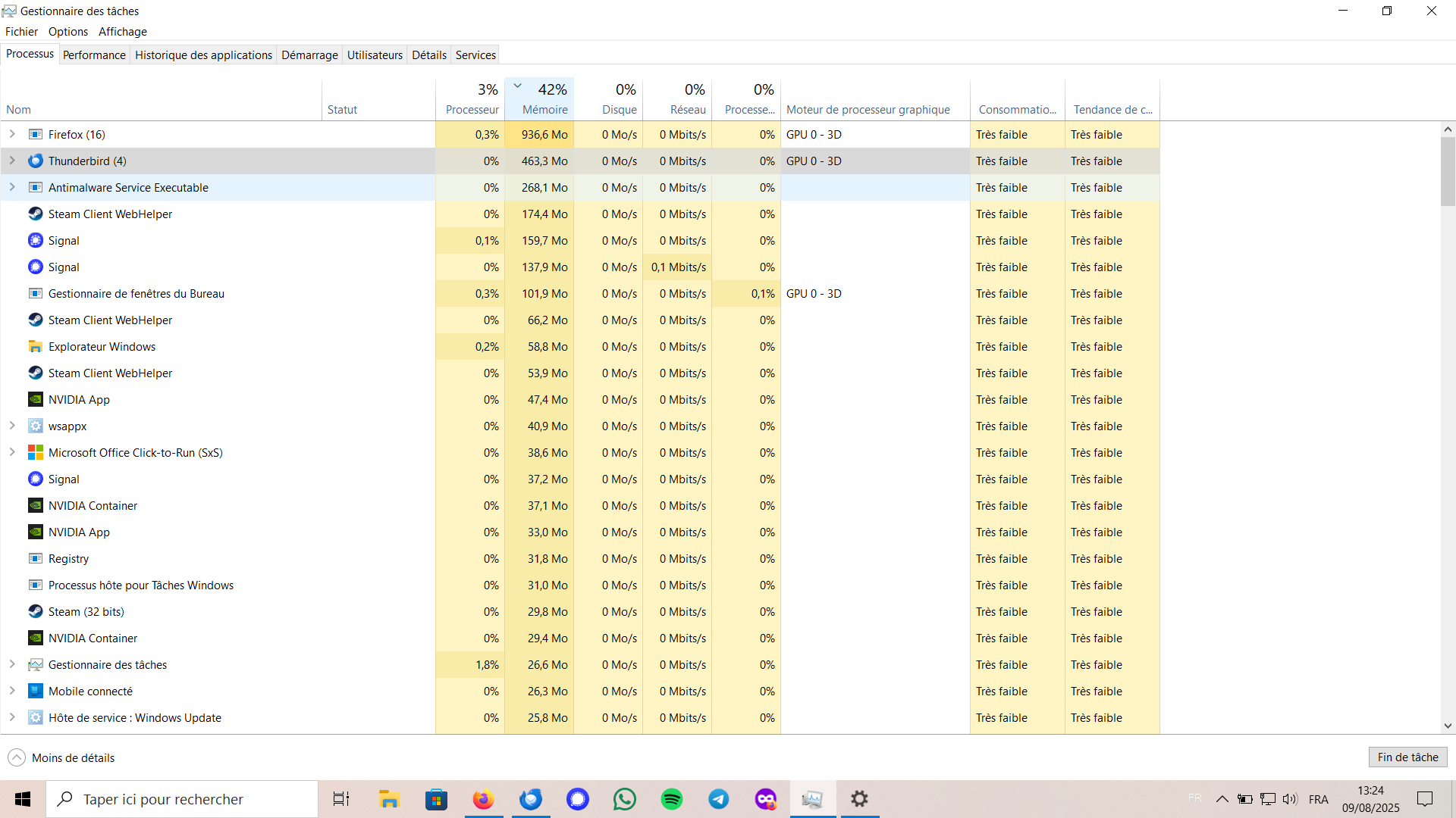

La tronche du gestionnaire des tâches Windows pour un usage équivalent à ce que je listais précédemment.
J'ai l'impression que la différence se fait surtout au moment de l'appel d'une nouvelle tâche qui "sature" moins vite le CPU sous Win10 que sous Mint notamment en navigation sous Firefox.
