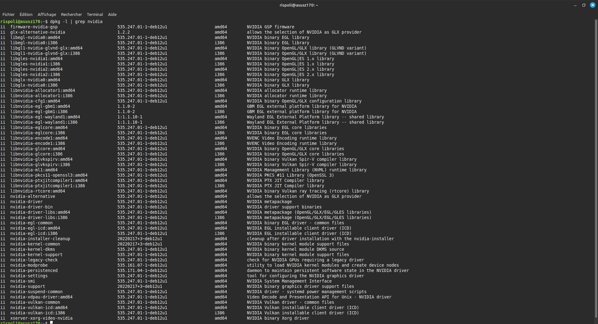

Si tu as d'autre version ça créer en effet un confit, pour voir les version installé:
dpkg -l | grep nvidia

Bonjour. oui, je crois que c'est la pagaille. voici la réponse à ta commande:

Préconisation de présentation : plutôt que de faire une capture d'écran du terminal, faire un copier de celui-ci et le coller dans le message entre les balises "code" (sélectionner le code et cliquer sur Image), c'est plus simple pour toi, plus facile à lire pour les autres ;)
Pour l'utilisation des balises, voir tuto barre d'outils des messages

Comme cela donc :
ii  firmware-nvidia-gsp                        535.247.01-1~deb12u1                   amd64        NVIDIA GSP firmware
ii  glx-alternative-nvidia                     1.2.2                                  amd64        allows the selection of NVIDIA as GLX provider
ii  libegl-nvidia0:amd64                       535.247.01-1~deb12u1                   amd64        NVIDIA binary EGL library
ii  libegl-nvidia0:i386                        535.247.01-1~deb12u1                   i386         NVIDIA binary EGL library
ii  libgl1-nvidia-glvnd-glx:amd64              535.247.01-1~deb12u1                   amd64        NVIDIA binary OpenGL/GLX library (GLVND variant)
ii  libgl1-nvidia-glvnd-glx:i386               535.247.01-1~deb12u1                   i386         NVIDIA binary OpenGL/GLX library (GLVND variant)
ii  libgles-nvidia1:amd64                      535.247.01-1~deb12u1                   amd64        NVIDIA binary OpenGL|ES 1.x library
ii  libgles-nvidia1:i386                       535.247.01-1~deb12u1                   i386         NVIDIA binary OpenGL|ES 1.x library
ii  libgles-nvidia2:amd64                      535.247.01-1~deb12u1                   amd64        NVIDIA binary OpenGL|ES 2.x library
ii  libgles-nvidia2:i386                       535.247.01-1~deb12u1                   i386         NVIDIA binary OpenGL|ES 2.x library
ii  libglx-nvidia0:amd64                       535.247.01-1~deb12u1                   amd64        NVIDIA binary GLX library
ii  libglx-nvidia0:i386                        535.247.01-1~deb12u1                   i386         NVIDIA binary GLX library
ii  libnvidia-allocator1:amd64                 535.247.01-1~deb12u1                   amd64        NVIDIA allocator runtime library
ii  libnvidia-allocator1:i386                  535.247.01-1~deb12u1                   i386         NVIDIA allocator runtime library
ii  libnvidia-cfg1:amd64                       535.247.01-1~deb12u1                   amd64        NVIDIA binary OpenGL/GLX configuration library
ii  libnvidia-egl-gbm1:amd64                   1.1.0-2                                amd64        GBM EGL external platform library for NVIDIA
ii  libnvidia-egl-gbm1:i386                    1.1.0-2                                i386         GBM EGL external platform library for NVIDIA
ii  libnvidia-egl-wayland1:amd64               1:1.1.10-1                             amd64        Wayland EGL External Platform library -- shared library
ii  libnvidia-egl-wayland1:i386                1:1.1.10-1                             i386         Wayland EGL External Platform library -- shared library
ii  libnvidia-eglcore:amd64                    535.247.01-1~deb12u1                   amd64        NVIDIA binary EGL core libraries
ii  libnvidia-eglcore:i386                     535.247.01-1~deb12u1                   i386         NVIDIA binary EGL core libraries
ii  libnvidia-encode1:amd64                    535.247.01-1~deb12u1                   amd64        NVENC Video Encoding runtime library
ii  libnvidia-encode1:i386                     535.247.01-1~deb12u1                   i386         NVENC Video Encoding runtime library
ii  libnvidia-glcore:amd64                     535.247.01-1~deb12u1                   amd64        NVIDIA binary OpenGL/GLX core libraries
ii  libnvidia-glcore:i386                      535.247.01-1~deb12u1                   i386         NVIDIA binary OpenGL/GLX core libraries
ii  libnvidia-glvkspirv:amd64                  535.247.01-1~deb12u1                   amd64        NVIDIA binary Vulkan Spir-V compiler library
ii  libnvidia-glvkspirv:i386                   535.247.01-1~deb12u1                   i386         NVIDIA binary Vulkan Spir-V compiler library
ii  libnvidia-ml1:amd64                        535.247.01-1~deb12u1                   amd64        NVIDIA Management Library (NVML) runtime library
ii  libnvidia-pkcs11-openssl3:amd64            535.247.01-1~deb12u1                   amd64        NVIDIA PKCS #11 Library (OpenSSL 3)
ii  libnvidia-ptxjitcompiler1:amd64            535.247.01-1~deb12u1                   amd64        NVIDIA PTX JIT Compiler library
ii  libnvidia-ptxjitcompiler1:i386             535.247.01-1~deb12u1                   i386         NVIDIA PTX JIT Compiler library
ii  libnvidia-rtcore:amd64                     535.247.01-1~deb12u1                   amd64        NVIDIA binary Vulkan ray tracing (rtcore) library
ii  nvidia-alternative                         535.247.01-1~deb12u1                   amd64        allows the selection of NVIDIA as GLX provider
ii  nvidia-driver                              535.247.01-1~deb12u1                   amd64        NVIDIA metapackage
ii  nvidia-driver-bin                          535.247.01-1~deb12u1                   amd64        NVIDIA driver support binaries
ii  nvidia-driver-libs:amd64                   535.247.01-1~deb12u1                   amd64        NVIDIA metapackage (OpenGL/GLX/EGL/GLES libraries)
ii  nvidia-driver-libs:i386                    535.247.01-1~deb12u1                   i386         NVIDIA metapackage (OpenGL/GLX/EGL/GLES libraries)
ii  nvidia-egl-common                          535.247.01-1~deb12u1                   amd64        NVIDIA binary EGL driver - common files
ii  nvidia-egl-icd:amd64                       535.247.01-1~deb12u1                   amd64        NVIDIA EGL installable client driver (ICD)
ii  nvidia-egl-icd:i386                        535.247.01-1~deb12u1                   i386         NVIDIA EGL installable client driver (ICD)
ii  nvidia-installer-cleanup                   20220217+3~deb12u1                     amd64        cleanup after driver installation with the nvidia-installer
ii  nvidia-kernel-common                       20220217+3~deb12u1                     amd64        NVIDIA binary kernel module support files
ii  nvidia-kernel-dkms                         535.247.01-1~deb12u1                   amd64        NVIDIA binary kernel module DKMS source
ii  nvidia-kernel-support                      535.247.01-1~deb12u1                   amd64        NVIDIA binary kernel module support files
ii  nvidia-legacy-check                        535.247.01-1~deb12u1                   amd64        check for NVIDIA GPUs requiring a legacy driver
ii  nvidia-modprobe                            535.161.07-1~deb12u1                   amd64        utility to load NVIDIA kernel modules and create device nodes
ii  nvidia-persistenced                        535.171.04-1~deb12u1                   amd64        daemon to maintain persistent software state in the NVIDIA driver
ii  nvidia-settings                            535.247.01-1~deb12u1                   amd64        tool for configuring the NVIDIA graphics driver
ii  nvidia-smi                                 535.247.01-1~deb12u1                   amd64        NVIDIA System Management Interface
ii  nvidia-support                             20220217+3~deb12u1                     amd64        NVIDIA binary graphics driver support files
ii  nvidia-suspend-common                      535.247.01-1~deb12u1                   amd64        NVIDIA driver - systemd power management scripts
ii  nvidia-vdpau-driver:amd64                  535.247.01-1~deb12u1                   amd64        Video Decode and Presentation API for Unix - NVIDIA driver
ii  nvidia-vulkan-common                       535.247.01-1~deb12u1                   amd64        NVIDIA Vulkan driver - common files
ii  nvidia-vulkan-icd:amd64                    535.247.01-1~deb12u1                   amd64        NVIDIA Vulkan installable client driver (ICD)
oui c'est plus clair en effet, merci Alain
ii  nvidia-vulkan-icd:i386                     535.247.01-1~deb12u1                   i386         NVIDIA Vulkan installable client driver (ICD)
ii  xserver-xorg-video-nvidia                  535.247.01-1~deb12u1                   amd64        NVIDIA binary Xorg driver
puis j'ai repurgé par sudo apt purge nvidia-driver et j'ai ce message
[sudo] Mot de passe de xxx:
Le paquet « nvidia-driver » n'est pas installé, et ne peut donc être supprimé
0 mis à jour, 0 nouvellement installés, 0 à enlever et 1 non mis à jour.
bref, je tourne en rond. Il dit que le pilote n'est pas installé alors qu'on le voit dans la fenêtre précédente et quand je veux l'installer il me dit qu'il y en a un autre
Reste la dernière recommandation du logiciel d 'utiliser le debian package au lieu du .run file ou trouver cela ?
Autre question, je vois sur le site d Nvidia que c'est un pilote Légacy . Faut il bidouiller le bios pour le mettre en légacy? j'en doute et ça va coincer ailleurs.
Distrib : LMDE 6 (faye) Desktop : X-Cinnamon
Kernel : 6.1.0-37-amd64 CPU : RAM : 7,6Gi
CG : Intel Corporation HD Graphics 530 (rev 06)
NVIDIA Corporation G94 [GeForce 9600 GT] (rev a1)
